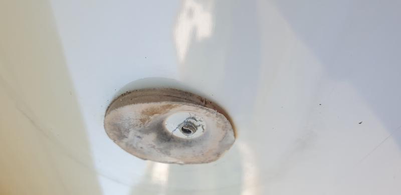

Salve a tutti, ho deciso di sostituire la mia vecchia plafoniera esterna, che era in condizioni pietose, con una nuova, identica ma a LED. Ora il mio dubbio è come sigillare i fori delle viti e del cavo. Vi allego foto della situazione attuale 20220516_114744.jpg
Quei dischi col foro in mezzo sono di un materiale gommoso, potrebbe essere terostat? Secondo voi quale è l'opzione migliore? Grazie

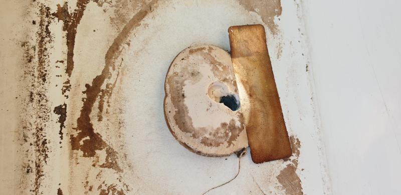

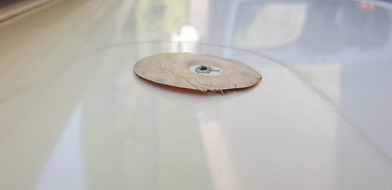

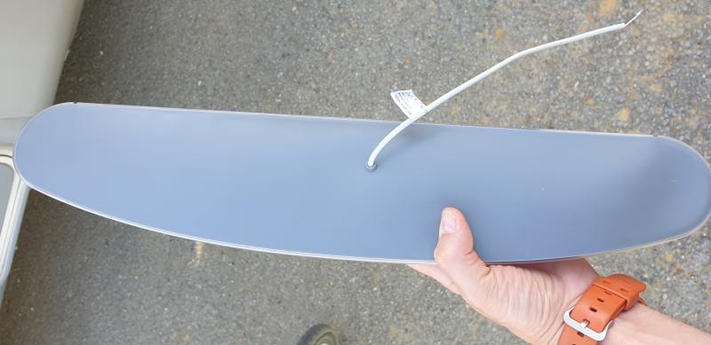

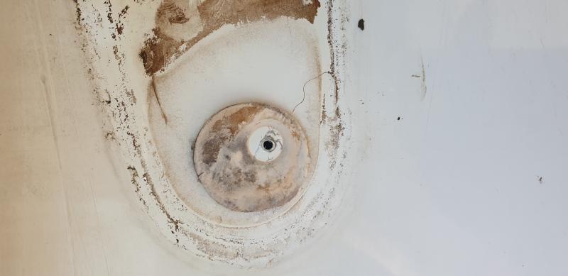

Ciao i fori restano coperti dalla plafoniera, che posteriormente ha una gomma morbida che farebbe da tenuta contro la parete. 16527176585945247609595869843346.jpgpraticamente quando fisso le viti, la gomma dietro si fora. I dischetti che ci sono dovrebbero far tenuta intorno al foro16527178852472506599718406599236.jpg16527179028702060882817897938623.jpg16527176843403528291727957850524.jpg

Ti dico come farei io...
tapperei i fori vecchi con del silicone anti UV, toglierei quella gomma che funziona come guarnizione per la nuova plafoniera.
Poi hai 2 strade da percorrere: o incolli la plafoniera con adesivo strutturale oppure la fissi con le viti, in entrambi i casi poi fai un bel giro di silicone antiUV (lo stesso che hai usato per tappare i vecchi fori).
Io se decidessi di fissarla con le viti valuterei se è il caso o meno per il fissaggio con boccole per legno e viteria smontabile, le autofilettanti le detesto.

Intanto grazie mille x gli ottimi consigli. Alla fine e anche io penso di utilizzare il silicone x i fori viti e cavo. Rimonto tutto e speriamo bene laugh w il forummmmm

Se quella parte gommosa non è appiccicosa, non è terostat, ma un sigillante (tipo sikaflex)
Io non userei un silicone ma un sigillante polimero MS anti uv
