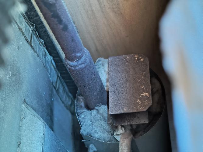

Ciao a tutti,
sto cercando di pulire il camino del frigo N145ad ma mi ritrovo il deflettore in cima che non riesco a smontare. Qualcuno che conosce questo modello mi sa dire qual è la procedura corretta per rimuoverlo?

Era semplicemente bloccato per la ruggine, non c'era alcuna vite o levetta a tenere il pezzo. Basta prenderlo alla base e tirarlo, mentre lo si ruota a destra e sinistra.
