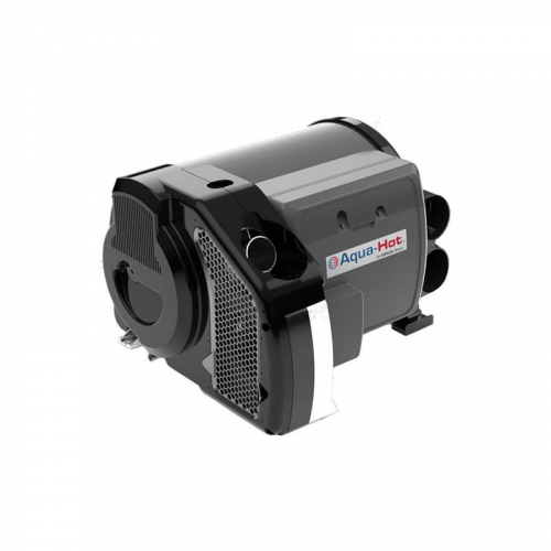

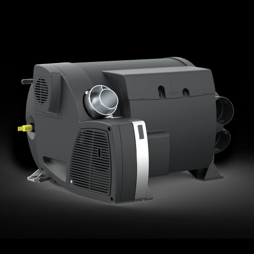

Mi sembra un clone o copia immagino cinese della Truma combi 6DE.  Sulla carta sembra tale quale la Truma 6DE ma sta a vedere se poi nell uso non da problemi nel tempo, che poi penso che sia piu complicato farla revisionare.
Non è neppure proprio regalata, 2600 euro, certo meno dei 2900 della Nuova Combi 6DE , ma secondo me una differenza troppo bassa perchè valga il rischio dell ignoto, che se poi ci sono problemi seri si perde capra e cavoli.
Volendo c'è anche la versione Cinesissima DOC , a una frazione del costo, ma mi sa una roulette russa, tantovale spararsi direttamente laugh
Onestamente meglio spendere cio che serve ma non crearsi problemi che gia ce ne sono sempre abbastanza.  Il riscaldamento deve essere di assoluta affidabilità, che in certi posti se si blocca sono cavoli.

tale quale la Truma 6DE ma sta a vedere se poi nell uso non da problemi nel tempo, che poi penso che sia piu complicato farla revisionare. Non è neppure proprio regalata, 2600 euro, certo meno dei 2900 della Nuova Combi 6DE, ma secondo me una differenza troppo bassa perchè valga il rischio dell ignoto, che se poi ci sono problemi seri si perde capra e cavoli. Volendo c'è anche la versione Cinesissima DOC , a una frazione del costo, ma mi sa una roulette russa, tantovale spararsi direttamente Onestamente meglio spendere cio che serve ma non crearsi problemi che gia ce ne sono sempre abbastanza.  Il riscaldamento deve essere di assoluta affidabilità, che in certi posti se si blocca sono cavoli. Gia io ebbi la Combi D appena montata in blocco alle Isole Shetland per un difetto di fabbricazione e stetti un mese con 15° senza riscaldamento e non temevo il freddo, temevo l ira della moglie!  Provai con la battuta tranquilla, ti scaldo io ma per orgoglio personale evito di riportare cio che mi fu risposto .   Poi, ce la cavamo usando il thermotop del motore tramite il cruscotto, ma quello consuma tanta corrente e quindi dovevamo sempre andare in posti con la corrente e quindi la sera fare un bel po di km per raggiungerne uno.  Fosse successo casomai in Lapponia in inverno con -20° sarebbe stato piu tragico.
Si in effetti è una copia, “americana” omologata. Tuttavia la versione a gasolio è qui soli 4kW, quindi come al gioco dell’oca si ritorna al punto di partenza: servono, o meglio, è meglio avere un margine di sicurezza di 2 kW in più oppure raro il suo utilizzo? Abbiamo un mezzo, Hymer, super coibentato… e i climi sono sempre più, purtroppo, miti…
Tuttavia e personalmente, per una mia forma mentis (magari sono poco flessibile..) non sono mai propenso a sostituire un qualcosa che nasce con quella configurazione (combi gas a 6kW) con qualcosa d’inferiore…
di 2 kW in più oppure raro il suo utilizzo? Abbiamo un mezzo, Hymer, super coibentato… e i climi sono sempre più, purtroppo, miti… Tuttavia e personalmente, per una mia forma mentis (magari sono poco flessibile..) non sono mai propenso a sostituire un qualcosa che nasce con quella configurazione (combi gas a 6kW) con qualcosa d’inferiore… Grazie per le risposte, sempre puntuali, competenti e soprattutto di buonsenso.
QUI a soli 1990,00
https://bricocamp.it/riscaldame...
Stufa Combinata per Camper Aqua-Hot Gen1 4KW Diesel + Elettrica con Kit Montaggio
2.200,00 € Il prezzo originale era: 2.200,00 €.   ora in offerte  1.990,00  €
Non sembra poi tanto diversa dalla 6D
Si forse il coperchio da parte aspirazione è una "plastica" divessa di stampo
Ma il resto arriva anche lei dalla Cina

Sarà probabilmente Made in China, ma per conto di Air max Americana.
Comunque Omologata.
Il “problema”, sono i 4 kW..

QUI a soli 1990,00 Stufa Combinata per Camper Aqua-Hot Gen1 4KW Diesel + Elettrica con Kit Montaggio 2.200,00 € Il prezzo originale era: 2.200,00 €.  ora in offerte  1.990,00 € Non sembra poi tanto diversa dalla 6D Si forse il coperchio da parte aspirazione è una plastica divessa di stampo Ma il resto arriva anche lei dalla Cina
anche il pannellino di comando, identico a Truma: icone, il principio di funzionamento,..

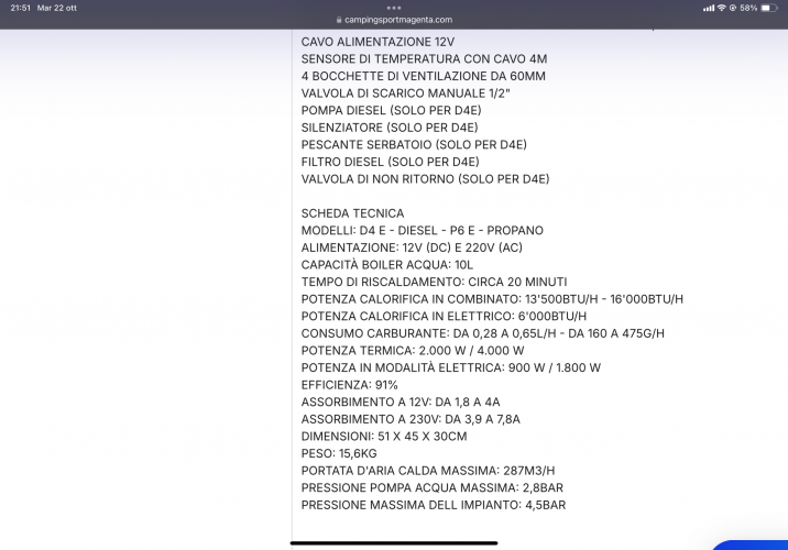

Errore nella descrizione : è chiaramente a gas quella a 6kW vedi lo screen shot della scheda tecnica
Inoltre anche da altre offerte, non CSM la 6 è gas + elettrica
Lorenzo

Errore nella descrizione : è chiaramente a gas quella a 6kW vedi lo screen shot della scheda tecnica   Inoltre anche da altre offerte, non CSM la 6 è gas + elettrica
Errore mio che ho letto solo il titolo, fidandomi, e non le specifiche. Grazie di avermelo fatto notare.

anche se si trova a meno di 2000 € (1990, solito magheggio marketing..) ma appurato che trattasi di 4kW (sul mercato italiano, forse europeo, non c’e da 6..) ai quali va aggiunto il montaggio (ma questo e’ un costo ‘neutro’ visto che anche la Truma va installata e suppongo il costo sia il medesimo per le due marche) fanno la differenza 500€/kW in più ?
Ho trovato la Truma Combi 6 D a 2959€.
Forse no, anche se in valore assoluto sonoil 33% in più: come prezzo e come energia…

Io personalmente andrei senza dubbio sulla TRUMA 6D, a volte chi piu spende meno spende.  Se per caso quella clone non soddisfase o desse problemi, poi si dovrebbe passare alla originale, con doppia spesa.
Controlla bene che quelal che hai trovato in offerta sia la TRUMA Combi 6D ultimo tipo (camino tondo) che è stata tutta rivista e ha norevoli miglioramenti e quindi sicuramente piu affidabile e meno problemi nel tempo.
Molto interessante QUESTA pagina ufficiale TRUMA
