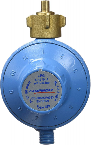

Ci si potrebbe chiedere , se la portata dei nostri riduttori
sia eguale a quella richiesta dal campingaz 600
Potrebbe essere necessaria una uscita a 5o mbar
   ----------------------------------------------  si legge
griglia a gas da campeggio;cucina;bruciatore;camping;grill;gaz;piastra;fornelli;fornello;cartucce
Cosa occorre e come collegarlo
1) bombola di gas Campingaz R904 o R 907 (venduta separatamente)
2) Regolatore Campingaz e tubo flessibile (venduti separatamente)
La piastra da tavolo può essere alimentata dalle bombole di gas ricaricabili Campingaz disponibili in tutta Europa, o da bombole di gas standard.
Collegamento: Collegare un lato del tubo flessibile al fornello e l'altro lato al regolatore. Accertarsi che il flusso di gas del regolatore sia chiuso. Quindi avvitare il regolatore sulla bombola di gas. Una volta che tutte le parti sono state collegate in modo sicuro, verificare che non vi siano perdite. A questo punto si può aprire il flusso di gas e ad accendere il fornello.
in effetti si legge  = regolabile da 30 a 50 mbar
Pressione in uscita regolabile tra 30 e 50 mbar
Filettatura sinistrorsa R 1/4"
Attacco per bombola del gas (bomboletta)
Massima portata di flusso 1 kg/h
