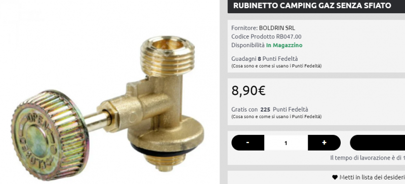

Buonasera a tutti!
Domanda per chi usa piccole campingaz solo per il piano cottura: mettete semplicemente la bombola nel vano solito al posto di quella più grossa standard, o si fa una modifica all'impianto per attaccare la campingaz direttamente al piano cottura?
Grazie mille e buona serata! smiley

Bombola da 2,8 kg messa al posto della normale con rubinetto specifico per poter usare il regolatore e tubo esistente.

Nel mio caso il regolatore è sulla parete e alla bombola si attacca il tubo ad alta pressione.
Va bene per le Campingaz?

Nel mio caso il regolatore è sulla parete e alla bombola si attacca il tubo ad alta pressione.  Va bene per le Campingaz? Grazie
ti serve un
adattatore

Il rubinetto specifico di cui parla sopra Subalpino?
È lo stesso rubinetto sia nel caso del tubo ad alta pressione che per quello a bassa pressione?

Il rubinetto specifico di cui parla sopra Subalpino? È lo stesso rubinetto sia nel caso del tubo ad alta pressione che per quello a bassa pressione?
non lo so, chiedi a Subalpino, immagino di si; bassa o alta pressione dipende dall'impianto che hai tu

Si monta il rubinetto direttamente sulla bombola CG che diventa come una tradizionale.
E si collega il tubo alta pressione che arriva dal regolatore.
Comprato dal venditore che è pubblicizzato nella barra in alto.
