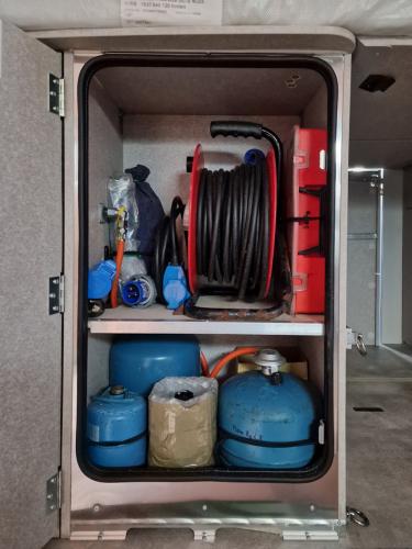

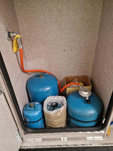

Da me nel vano per una bombola da 10 kg ci stanno bene due campingaz R907 (nella foto erano una 907 e una 904 ma ora la ho cambiata con una seconda 907), poi una Campingaz R902  e una Cartuccia a vite da 500g (nel caso devo sostituire il regolatore con attacco specifico).
In questo modo sfrutto il prezziosissimo spazio a bordo per altro:
http://www.iz4dji.it/Lavori/Mod...
Anche se ora con batteria Litio il cavo 230v non lo uso praticamente mai.

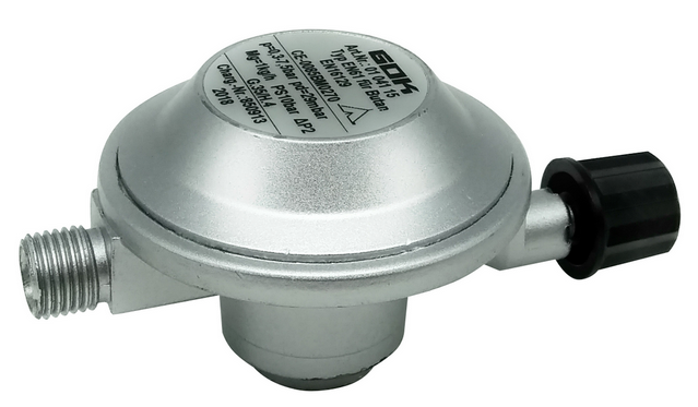

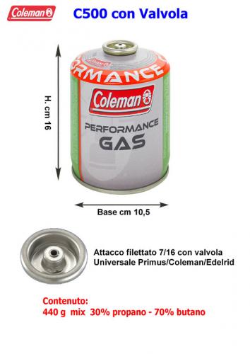

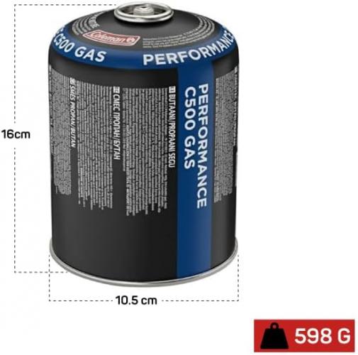

Anch'io ho interpretato esattamente come te, e quindi per un mio futuro viaggio in Islanda non conto di trovare le bombole R907, ma con due bombole piene, dovrei tranquillamente potere stare in Islanda circa 6 mesi, ma conterei di non starci piu di 4 o 5.
Nei casi di emergenza, ho previsto l utilizzo di cartucce da 500g, che comunque per cucinare danno una buona autonomia e quelle si trovano ovunque, anche al Decathlon, negozi di sport, alpinismo etc.
Rispetto alle cartucce con valvola Campingaz, sono molto piu diffuse e reperibili le cartucce con valvola a vite 7/16"  EN417.

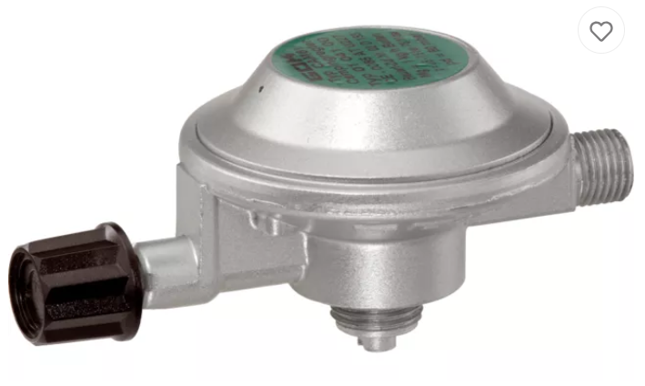

Se devo usare queste ho un regolatore specifico con attacco EN417 che in un attimo sostituisco a quello per la bombola Campingaz, poi ho anche un adattatore che converte le cartucce Campingaz in attacco EN417, per avere la massima possibilità di scelta.
Ecco il regolatore GOK da 30mbar per le cartucce EN417, articolo GOK 01-041-15 , con attacco a vite 1/4LH per il tubo arancione e quindi per poterlo rapidamente sostituire.

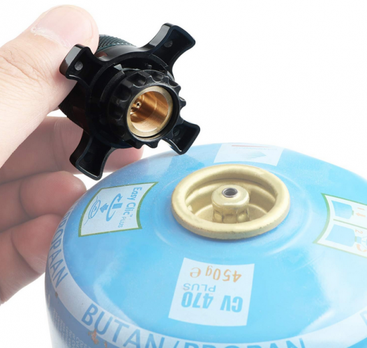

questo è l adattatore da inserire sulle cartucce Campingaz a innesto, e per trasformarle in vite EN417 e quidi usare il regolatore di cui sopra.
questo invece è il regolatore GOK da 30mbar per le bombole Campingaz R907 etc...
ha sempre il filetto 1/4LH così lo posso intercambiare con l altro in un attimo e facilmente.
Modificato da IZ4DJI il 14/05/2025 alle 22:44:14

In risposta al messaggio di IZ4DJI del 14/05/2025 alle 16:10:17
di non starci piu di 4 o 5. Nei casi di emergenza, ho previsto l utilizzo di cartucce da 500g, che comunque per cucinare danno una buona autonomia e quelle si trovano ovunque, anche al Decathlon, negozi di sport, alpinismo etc. Rispetto alle cartucce con valvola Campingaz, sono molto piu diffuse e reperibili le cartucce con valvola a vite 7/16  EN417. Se devo usare queste ho un regolatore specifico con attacco EN417 che in un attimo sostituisco a quello per la bombola Campingaz, poi ho anche un adattatore che converte le cartucce Campingaz in attacco EN417, per avere la massima possibilità di scelta. Ecco il regolatore GOK da 30mbar per le cartucce EN417, articolo GOK 01-041-15 , con attacco a vite 1/4LH per il tubo arancione e quindi per poterlo rapidamente sostituire. questo è l adattatore da inserire sulle cartucce Campingaz a innesto, e per trasformarle in vite EN417 e quidi usare il regolatore di cui sopra. questo invece è il regolatore GOK da 30mbar per le bombole Campingaz R907 etc... ha sempre il filetto 1/4LH così lo posso intercambiare con l altro in un attimo e facilmente.
L'uso di questi adattatori è per coloro che usano il gas solo per cucinare e solo per emergenza.
500 g di gas sono pochii, non vanno bene per chi ha il frigo trivalente o il boiler a gas, ma la soluzione è sicura e di poco ingombro e peso.

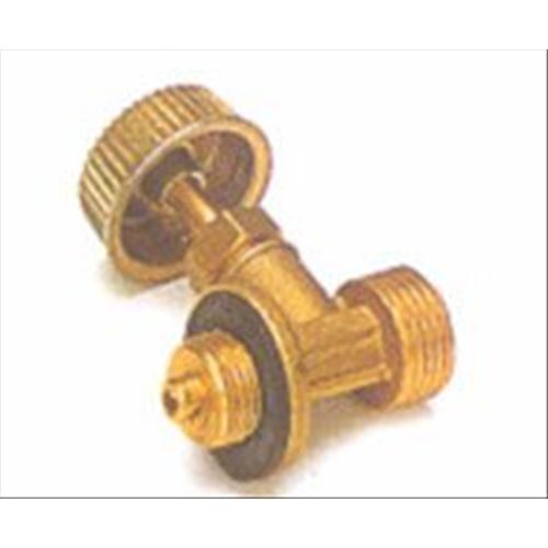

Aggiornamento.
Ho ordinato l'adattatore da cartucce filettate EN417 a portagomma (io ho quello sul tubo dei fornelli), marca Brunner che costa 9,90€
Questo QUI  con attacco filettato.
Sulla Campingaz ho un adattatore con rubinetto per il 1/2" sinistro, quello italiano.
Uso il raccordo classico perchè ho alcune piccole bombole, di quelle che usano gli idraulici.

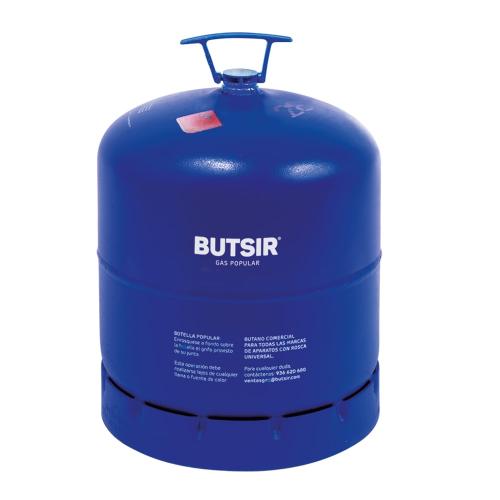

In risposta al messaggio di Emme48 del 14/05/2025 alle 10:27:43
ISLANDA Traghetto di andata dalla Danimarca il 17 Giugno e ritorno il 31 Luglio. Da quello che sono riuscito a capire (catalogo cartaceo Campingaz 2025) la storia dei 120 paesi al mondo dove sono disponibile le bombole di
gas va... interpretata. In Islanda c'è un solo rivenditore a Reykjavik, ma sembra che in alcune nazioni (Polonia, scandinavia...) siano disponibili ovunque solo le bombole usa e getta e non il cambio vuoto per pieno. Io ho capito che le ricaricabili R904 e R907 sono scambiabili solo nelle nazioni blu scuro. ... e l'Islanda non c'è. Presumo che dipenda da limitazioni normative dei singoli stati. Credo anche che quel 22 nazioni comprenda Andorra, San Marino e... Vaticano.
La rete Campingaz effettivamente non è prevista in Scandinavia, però ugualmente è possibile reperirle, a peso d'oro, presso molti store di accessori camper o nautici. Ma sarebbe quasi un controsenso acquistarne una.
Difatti le suddette 907 si possono comodamente far ricaricare per poche corone in Svezia e Norvegia presso la quasi totalità dei riempitori indipendenti disseminati sul territorio. Puntualizzo che sarà necessario dotarsi di raccordo "da R907 a regolatore tedesco", poiché si potrebbe, con un colpo di sfortuna magistrale, e tipicmente di domenica per onorare la legge di Murphy, incappare nell'uno per cento dei riempitori che non ce l'ha, e poi è colpa di wippet, vatti a fidare...
Ovviamente verranno riempite di propano, ma il 99,99% dei riempitori sanno a memoria l'esatta quantità che va immessa al posto del butano. Per quel restante 0,1%, meglio evitare.
Per la cronaca, anche in Spagna, dove sono appena stato, le 907 le vendono ormai quasi tutte in gioielleria. Pare infatti che il distributore nazionale ispanico abbia "litigato" con la sede centrale francese, ritirando tutti i vuoti disponibili, che sono migliaia, riverniciandoli di blu scuro, e rivendendoli vuoto per pieno a prezzi umanissimi sotto il marchio Butsir, reperibili in tutte le ferreterias del paese. Un quasi colpo di stato per l'egemonia delle belle azzurre transalpine in Europa.
Modificato da wippet il 15/05/2025 alle 08:56:19

Inserito il 15/05/2025 alle: 10:20:03
In risposta al messaggio di Emme48 del 15/05/2025 alle 02:25:58
L'uso di questi adattatori è per coloro che usano il gas solo per cucinare e solo per emergenza. 500 g di gas sono pochii, non vanno bene per chi ha il frigo trivalente o il boiler a gas, ma la soluzione è sicura e di poco ingombro e peso.
Certamente, io uso il gas solo per il fornello e ho valutato (salvo errori) un consumo medio di circa 30g al giorno.
Con una cartuccia da 500g quindi dovrei fare mediamente due settimane, ma anche fosse una sola settimana, quelle le si trovano ovunque e anche due o tre lo spazio dove metterle lo si trova....con fatica nel furgonato, ma sforzandosi...laugh
