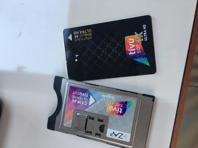

questo testimonia il fatto che il problema sono le frequenze. infatti anche io mi sono fatto imprestare cam + scheda in 4k ma il risultato non è cambiato, con l'aggiornamento invece ho risolto tutto in un istante.
