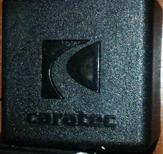

So che potrebbe sembrare una domanda un po' strana, ma qualcuno sa cosa sia questo apparecchietto o a cosa serva?
Possibile abbia a che fare con il gas?
Se poi qualcuno avesse anche lo schema elettrico della morsettiera all'interno.
Grazie in anticipo.

È un sensore di gas, non credo ci siano schemi particolare, al massimo due fili per l’alimentazione...

Carissimo grazie e proprio ora stavo leggendo la risposta di Caratec alla mia richiesta di sapere cosa fosse.
Tutto ciò che mi hai poi scritto tu.
Ti spiego il perchè della mia richiesta dello schema nonostante la morsettiera avesse solo 6 contatti di cui 5 in uso.
l'apparecchietto in questione è alimentato a 12V e siccome mi serviva un filo a 12V ho sdoppiato il cavetto per alimentare delle striscie a led per 2 gavoncini laterali, ma fatto ciò sono spariti i 12V. e non capisco da dove arrivino perchè entrano in un buco che finisce sotto la finestra ed ulteriore dubbio mi è venuto vedendo che sotto i 2 cavetti compare la scritta OUT.

Out è una uscita, comunque è sicuramente alimentato a 12 volt.
Peró è bene non prendere di li il 12 volt perché le strisce led hanno un consumo W/m che potrebbe essere troppo per la sezione del filo che alimenta il sensore, prova a leggere sulla striscia (in genere 5 watt/metro)

Scusami, a parte la sezione dei 2 cavetti non è quella piccolissima dei cavetti sottili dei led, ma in ogni caso sono in parellelo al rivelatore di gas e non in serie, collegarli (come da schema) alla morsettiera del Caratec o alla batteria è perfettamente identico. Inoltre le 2 lampade a striscia di led sono di 30cm. e nemmeno sempre accese salvo quando apri i gavoncini di sera, quindi non dovrebbe influire. il problema è che non so da dove partano e quindi non riesco a risalire al perchè non ci sono più i 12V.

Potrebbe essere un fusibile, dovresti seguirli a ritroso o nel caso limite ripassare nuovamente i cavi.
potrebbe alimentarsi a centralina accesa (cosa più logica)...

Il problema è proprio quello. I fili entrano in un buchino direzione cucina e poi con le cassettiere e la cucina è molto difficile seguirlo.
Mi hai fatto venire però un'idea.
Domani provo ad infilare un sondino nel buco e vediamo da dove esce.
Grazie. Poi ti farò sapere.
