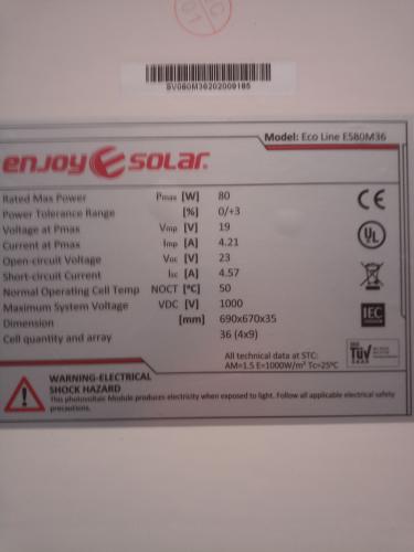

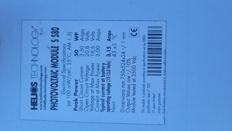

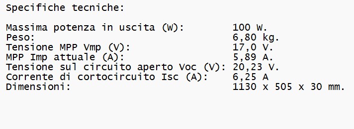

Salve ragazzi. Ho queste 3 tipologie di pannelli montati nel camper (vedi foto caratteristiche), 2 da 50 watt, 1 da 80 watt e un altro da 100 watt, ovviamente tutti 12 volt. Tutti in parallelo con i diodi di blocco. Regolatore EPEVER MPPT
Tracer3210AN
. Vanno d'accordo quei pannelli visto che alcune caratteristiche non sono proprio uguali?PV%2050%2B50.jpgPV%2080w.jpgPV%20100w.jpg
