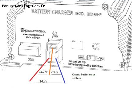

17123938340591141729198670124379.jpgSalve a tutti, stavo cambiando l agm in litio ( 100 ah ), nel caricabatterie vecchio ho un filo in più nel cablaggio dove e' collegato la figura del sole e 220 , nel nuovo caricabatterie c e solo positivo e negativo, posso escluderlo? A cosa serve ? Grazie a tutti
Quello che indichi è il connettore a 230V, fase, neutro e terra
che centrano con il positivo e il negativo del nuovo caricabatterie?
Oppure intendi dire che il nuovo caricabatterie ha solo due fili per alimentarsi a 230V?
Se dovesse avere solo due fili per la rete a 230V, significa che à doppio isolamento e non ha bisogno della terra

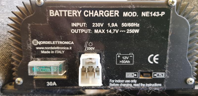

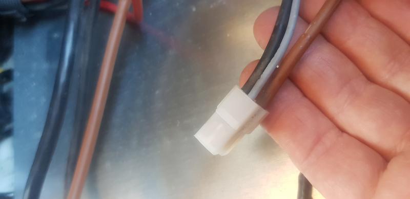

Quello che ho fotografato e' l uscita, il nuovo ha solo positivo e negativo, il vecchio oltre al pos e neg ha anke il filo grigio17124169652006295142882898120788.jpg
Quindi nella prima foto, si vede un connettore a tre poli con scritto sopra 230V e invece da quel connettore secondo te ne escono 12?
forse c'è un'altro connettore sul caricabatteria? Oppure Nord elettronica si diverte così?
Si quella è l'uscita a 12V.
Quelli sotto sono + e -, quello sopra è una 12 oppure 3V, dipende come la utilizzi con lampadina oppure led, serve a far accendere una spia quando hai la 230V inserita.
Puoi usare solo il + e -, ma ti mancherà l'indicazione di funzionamento.

Si quella è l'uscita a 12V. Quelli sotto sono + e -, quello sopra è una 12 oppure 3V, dipende come la utilizzi con lampadina oppure led, serve a far accendere una spia quando hai la 230V inserita. Puoi usare solo il + e -, ma ti mancherà l'indicazione di funzionamento.
Grazie, vedo che tu hai capito ..., allora  lo escludo

Quindi nella prima foto, si vede un connettore a tre poli con scritto sopra 230V e invece da quel connettore secondo te ne escono 12? forse c'è un'altro connettore sul caricabatteria? Oppure Nord elettronica si diverte così?
...SI, escono 12 volt, non lo so 'se Nord elettronica si diverte, domani li chiamo e sento...

E come mai sopra a quel connettore c'è serigrafato 230V?
Sotto il connettore c’é il + e - forse quello é il led che indica che la 230 volt é attaccata.
Dalla foto non si vedono ne + ne - è chiaro che se avessi visto le tre indicazioni 230 e  sotto + e - avrei capito che quella sopra indicava la spia della presenza dell'alimentazione e non il connettore stesso
non sono andato a cercare il disegno ..
Nn lo so ,... dimmelo tu ... io ho chiesto apposta...cmq e' 12 volt come avevo detto all inizio
Si molto probabile,  ma meglio essere sicuri

Dalla foto non si vedono ne + ne - è chiaro che se avessi visto le tre indicazioni 230 e  sotto + e - avrei capito che quella sopra indicava la spia della presenza dell'alimentazione e non il connettore stesso  non sono andato a cercare il disegno ..
+ e - l ho visti perché andavano a aricare la batteria come avevo fatto intendere nel primo messaggio e con la foto

Per non perdere la segnalazione di 220 on, io ho messo un piccolo alimentatore 220/12 in una scatola da esterno collegato direttamente all’ingresso 220 e a quel filo. La massa in comune.

In risposta al messaggio di rottweiller73 del 06/04/2024 alle 10:56:00
La foto è il lato entrata 220, quindi i 3 fili sono, fase, neutro e massa, se il nuovo ne ha 2 sono fase e neutro, la massa va esclusa.
L' uscita a 12 volt è dal lato opposto, sempre 3 fili, + - e linea della centralina per il led di segnalazione.
Se vuoi consigli, metti le foto del nuovo, da ambo i lati, poiché è l' uscita del nuovo che conta.

La foto è il lato entrata 220, quindi i 3 fili sono, fase, neutro e massa, se il nuovo ne ha 2 sono fase e neutro, la massa va esclusa. L' uscita a 12 volt è dal lato opposto, sempre 3 fili, + - e linea della centralina per il led di segnalazione. Se vuoi consigli, metti le foto del nuovo, da ambo i lati, poiché è l' uscita del nuovo che conta.
Anke se c e scritto 220 ,  sono 12 volt perche era collegata alla batteria, l altro filo  sicuramente da l imput per far vedere che carica la BS

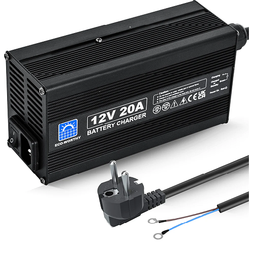

Per sicurezza ho voluto prendere il suo caricabatteria per le litio, sapevo che il vecchio agm/piombo/gel non le caricava bene
questo :

Per sicurezza ho voluto prendere il suo caricabatteria per le litio, sapevo che il vecchio agm/piombo/gel non le caricava bene questo :
Bene, vuol dire che uno dei 2 lo terrai di scorta, non si sa mai.
Hai anche pannelli solari?
