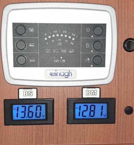

Salve a tutti, vorrei porre un quesito alquanto strano per me, circa un mese fa ho sostituito la batteria motore, ora dopo 4 uscite nei relativi week end Sabato scorsa mentre ero in libera , mi accordo dalla centralina del camper che la batteria motore era un pò scarica (2 tacche su 3 ), il camper era stato sotto carica tutta la settimana precedente e quindi mi chiedo come possa avere la batteria motore scarica.Quindi oggi mi reco nel luogo dove ho acquistato la batteria per farla controllare e anche se il camper è stato collegato da domenica pomeriggio fino ad oggi alle 15 alla 220V , risultato batteria scarica .Allora proviamo a guardare il carica batterie Modello CB500 della CBE. e sull'uscita delle batterie di servizio eroga 13,7 V mentre sull'uscita della batterai motore eroga 12,7 V, quindi si pensava fosse quello ma poi leggendo il manuale di is truzione del carica batterie sembrerebbe che l'uscita riservata alla batteria motore sia limitato ad un massimo di 2A e quindi secondo l'elettrauto allora va bene cosi, in quanto  è una carica lenta. Io mi chiedo ma se anche se fosse così in due giorni comunque avrebbe dovuto caricare la batteria no ?
e sopratutto perché si è scaricata in appena un mese sebbene io l'abbia usato tutti i week end ?
Ho provato con un amperometro collegato in serie alla batteria e mi da un consumo di 0.015 A a veicolo spento, quindi non posso nemmeno pensare ad una dispersione....per il momento ho messo uno stacca batteria per essere sicuro ,...ma ora arrivano le mie domande;
è giusta una tensione diversa sulla due uscite del carica batterie ?
posso caricare la batteria motore collegando un caricabatterie alla 220 V attraverso la spina accendisigari ?
oppure se attraverso l'accendisigari non è possibile posso collegare i due morsetti del caricabatterie direttamente alla batteria
senza però staccare i due poli dal veicolo, un pò come si fa per le moto ?
PS possibile che fosse solo una batteria difettosa ?
Grazie mille per le risposte

12,7 volt potrebbe essere una BM in perfetta salute ma che nulla sta ricaricando.
Due tacche invece di tre?  Forse il tacchimetro si sbaglia... meglio se restiamo a parlare di volt wink
Se scopri che nulla ricarica la BM fai sapere... ci sono varie soluzioni.

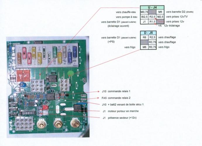

in effetti il carica batterie va in una scatola con dei fusibili e da li partono due uscite una chiamata B1 che va alla batteria servizi ed eroga 13,7 V mentre l'altra che si chiama B2 va alla batteria motore e da li escono 12,8 V
mammuth
mammuth
18/08/2019 80
Inserito il 04/08/2020 alle: 20:59:48
IL camper è uno chanson welcome del 2008 e leggendo sul libretto di istruzioni c'è proprio scritto che l'uscita B2 è limitata a 2A

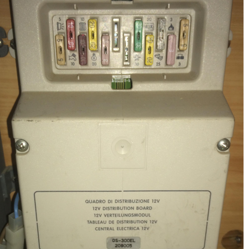

Ok, quindi é l'uscita dalla centralina che va alla batteria motore da controllare. Guarda sulla centralina i vari fusibili , che siano tutti sani. Probabilmente quando hai sostituito la batteria è saltato un fusibile.

12,7 volt potrebbe essere una BM in perfetta salute ma che nulla sta ricaricando. Due tacche invece di tre?  Forse il tacchimetro si sbaglia... meglio se restiamo a parlare di volt  Se scopri che nulla ricarica la BM fai sapere... ci sono varie soluzioni. Marco
scrivo due tacche su tre perché sul pannello soprattutto al porta di ingresso , quello dove vedo lo stato delle batterie e del serbatoio dell'acqua lo stai delle batterie viene visualizzato sotto forma di tre tacche , e la batteria dei servizi ha tre tacche piene mentre quella del motore ne ha due su tre

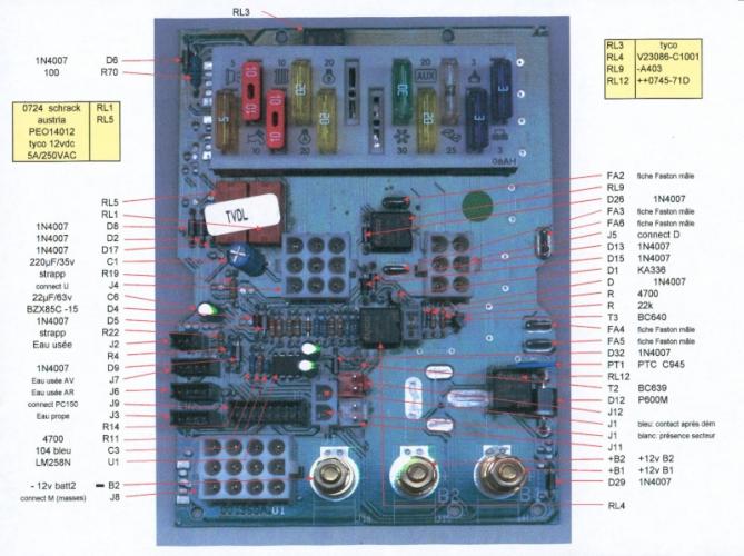

Si, penso sia questa la "centralina"
Che dentro è fatta così.
Marco.

Inserito il 04/08/2020 alle: 21:23:18
In risposta al messaggio di Emme48 del 04/08/2020 alle 21:17:40
Si, penso sia questa la centralina Che dentro è fatta così. Marco.
se mi posiziono fra -B2 e +B2 ho 13,5 V mentre tra -B2 e +B1 ho 12,6 V , è giusto sia cosi ? e se si perché in due giorni non ha caricato nulla ??
13/01/2006 25440
Inserito il 04/08/2020 alle: 21:27:36
In risposta al messaggio di mammuth del 04/08/2020 alle 21:19:53
Esatto è proprio lei
Allora quella centralina dovrebbe mantenere carica la BM a fronte di una BS carica, ovviamente con la tensione della BM leggermente inferiore a quella della BS.
Tieni d'occhio la tensione della BM (in volt e non in tacche...) e dicci se lo fa.
Se non lo fa, facci sapere che con pochi spiccioli glielo facciamo fare.
Marco.

Se la centralina è una DS 300 credo sia predisposta per il mantenimento della BM quando allacciato alla 220V, tu dici che allacciando il camper alla 220V non succede nulla alla tensione della BM, quindi probabilmente qualche componente è andato...
Segui i consigli di Emme48 e vedrai che risolvi.
