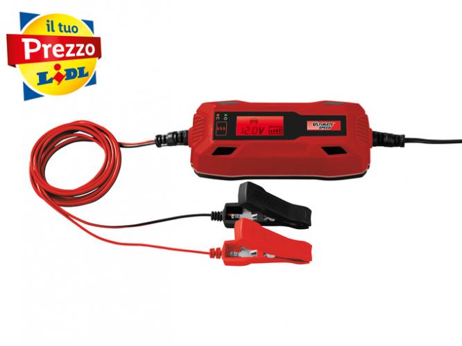

Da lunedì torna in vendita al Lidl il caribatterie, costa 14,99 euro.

L ultima versione (Rosso) è da 5A contro i 3,8A di quelli precedenti (Grigi).

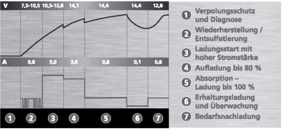

E' un bell'aggeggio, peccato che abbia una curva di ricarica tutta sua, per cui come semplice caricabatteria va anche bene, ma se collegato come emergenza al posto di quello ufficiale del camper, è un po' scomodo.

Funzionano in parallelo, li ho provati quando ne avevo due funzionanti.
Il problema di quest'ultimo è che  5A li da fino a 12.8V e poi passa a 3A.
12.8V secondo me si raggiungono in fretta..
