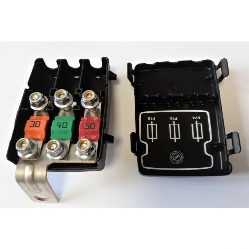

Almeno uno dei portafusibili MTA a 3 vie che ti avevo suggerito, mettilo sulla BS, ti semplificherà la vita.

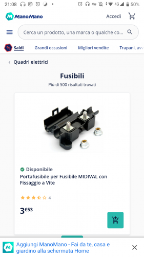

Inserito il 28/01/2022 alle: 21:09:49

Inserito il 28/01/2022 alle: 21:35:57
In risposta al messaggio di GioDiGi del 28/01/2022 alle 21:09:49
Non basta un portafusibili da 1 fusibile solo, tipo questo?
Certo che va bene, ma questo lo metterai attaccatissimo alla BM e vai al contatto 87 sul relè Cyrix-Ct, dal contatto 30, il cavo andrà alla BS, è proprio sulla BS ti suggerisco di mettere un portafusibile come questo:
Rimarranno a disposizione 2 contatti, puoi anche mettergli i fusibili da tenere di scorta, quando aggiungerai il/i pannello/i, apri il coperchio e colleghi il cavo, stessa cosa per qualsiasi altro accessorio tu voglia alimentare direttamente dalla BS.
