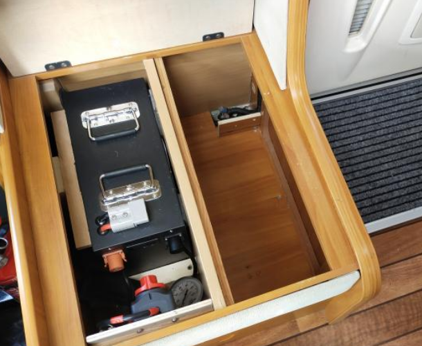

Non va bene caricare le BS lifepo4 a temperature basse.
Nel mio camper i giorni scorsi c'erano -7°C, ricaricare con le celle a quella temperatura è sicuramente deleterio.
In teoria un buon BMS dovrebbe proteggere la batteria e staccare la ricarica.
Controlla la temperatura confrontala con le caratteristiche della tua batteria, vedi se è nei limiti di temperatura consentititi oppure se il BMS non interviene proprio.
La scarica può essere fatta a temperature più basse, ma anche qui ci sono dei limiti da rispettare.
Per evitare questo nel mio mezzo ho installato la BS con un sistema rapido di smontaggio, in inverno la smonto in rimessaggio, la tengo a casa,  la rimonto a ogni uscita, tempo dell'operazione circa 3 minuti a smontaggio/montaggio.
