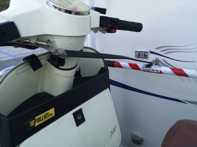

Ciao io ho un portatutto della edicar montato su un furgonato e carico e scarico lo scooter da solo senza problemi; lo scivolo è integrato nel portatutto e alla fine c'è il fermo ruota anteriore che mi permette di arrivare alla staffa per agganciare la manopola destra sulla predisposizione dei supporti, aggancio la cinghia e poi procedo ad installare le cinghie a cricchetto, lo scooter lo carico usufruendo del suo motore

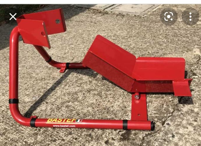

Si fa e funziona bene, io ne ho fatti due che mi tirano le moto all'interno del camper con dei verricelli.
Ho usato dei blocca ruote moto tipo questo:
https://www.amazon.it/Blocca-Ru...
Aggiunto 4 rotelle che fanno scorrere il blocca ruote sulle guide, a moto a terra si blocca la ruota (io aggiungo una cinghia con cricchetto), il verricello mi porta su la moto e poi aggiungo altre due cinghie per stabilizzarla.

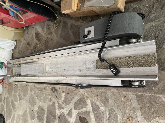

se vuoi ho questo ! completamente automatico  scende la rampa e ti carica lo scooter o moto che sia  senza fatica, devi solo usare il telecomando IMG_9673.jpeg
