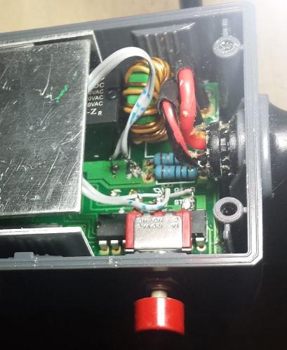

Ultimamente non riesco a far funzionare quell’interruttore un giorno lo apro e lo metto dritto.
Qualcuno ha risolto diversamente?

Ultimamente non riesco a far funzionare quell’interruttore un giorno lo apro e lo metto dritto. Qualcuno ha risolto diversamente?
Sul primo tipo il pulsante aveva iniziano ogni tanto a fere le bizze, lo ho aperto (ci sono viti antimanomissione ma ho gli appositi cacciaviti)  e ho spruzzato un po di pulitore per contatti PHILIPS sul micropulsante e si è rimesso a andare. Poi ho fatto un piccoo forellino sul lato della scocca dove non si vede, così che se ricapita infilo il tubetto della bomboletta e raggiungo il micropulsante.
Poi ho richiuso con autofilettanti normali wink
Invece il secondo tipo e il terzo tipo mi funzionano bene senza problemi, forse li hanno migliorati nel pulsante.
un po di tempo fa avevo trovato sta foto per la modifica del tasto...vedi se ti e utile...
la foto la trovi qua (diamo a Cesare quello che è di Cesare):
#51
, con anche i suggerimenti per ripristinare i contatti

la foto la trovi qua (diamo a Cesare quello che è di Cesare): #51, con anche i suggerimenti per ripristinare i contatti
può essere che l'ho trovata li...quando trovo cose interessanti le scarico e le metto in una cartella sul pc...e a volte vengono utili...
(si la foto e quella ma le info per i contatti dove sono che non le ho trovate che le salvo con la foto ?)....

Anch'io l'ho cambiato, ho fatto una vaccata perche' ho sostituito il pulsante con un altro tipo e ho dovuto tagliare la plastica altrimenti rimaneva sempre pigiato.
Non e' comunque l'uso che lo deteriora (il pulsante) perche' l'avevo usato un anno prima e funzionava perfettamente, poi tutto ad un tratto non andava piu.
Il link del topic dove Marco aveva inserito quella foto e' questo:
