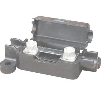

tieni conto che quello che scrivo e' relativo all'impianto del mio camper (sempre Nordelettronica).
Apparentemente, secondo quello che hai descritto, ci sono due problemi contemporanei: non carica con il 230V e nemmeno con l'alternatore.
Viene subito da pensare che sia interrotto il fusibile da 50A o giu' di li, che e' messo sul positivo della BS oppure lo staccabatteria aperto.
Pero' se affermi che il pannello di controllo segna la BS scarica, mi chiedo come lo stesso pannello possa essere acceso con motore spento e mancanza 230V.
In teoria, se la BS non si carica con nessuna delle due fonti e riesce ad alimentare il pannello, i guasti piu' probabili potrebbero essere due: fusibile da 50A tra la BM e la centralina, e il caricabatterie guasto.
Un altra cosa: con la 230 inserita, il caricabatterie e' solitamente quello che segnala sul pannello di comando la presenza della rete.
Se manca  quella, significa che il caricabatterie potrebbe essere spento, o per guasto o per mancanza di rete.
Si tratta ora di riverificare  il problema in base a quello che ho scritto. Poi magari ci si risente.
Renzo.
I fusibili da 50A utilizzati solitamente sono questi, possono essere "liberi" o fissati con delle viti a qualcosa.

Ciao, tieni conto che quello che scrivo e' relativo all'impianto del mio camper (sempre Nordelettronica). Apparentemente, secondo quello che hai descritto, ci sono due problemi contemporanei: non carica con il 230V e nemmeno
con l'alternatore. Viene subito da pensare che sia interrotto il fusibile da 50A o giu' di li, che e' messo sul positivo della BS oppure lo staccabatteria aperto. Pero' se affermi che il pannello di controllo segna la BS scarica, mi chiedo come lo stesso pannello possa essere acceso con motore spento e mancanza 230V.  In teoria, se la BS non si carica con nessuna delle due fonti e riesce ad alimentare il pannello, i guasti piu' probabili potrebbero essere due: fusibile da 50A tra la BM e la centralina, e il caricabatterie guasto. Un altra cosa: con la 230 inserita, il caricabatterie e' solitamente quello che segnala sul pannello di comando la presenza della rete.  Se manca  quella, significa che il caricabatterie potrebbe essere spento, o per guasto o per mancanza di rete. Si tratta ora di riverificare  il problema in base a quello che ho scritto. Poi magari ci si risente. Renzo. I fusibili da 50A utilizzati solitamente sono questi, possono essere liberi o fissati con delle viti a qualcosa.

E' un fusibile lamellare da 50 A...ho mandato foto ma non si visualizza....ha due alette alle estremita' e al centro c'e' un piccolo contenitore rosso....ma non riesco a capire se  rotto.

Renzo ho trovato solo questo in prossimita' della BS...come si fa' a capire se e' rotto?
In teoria se il pannello si accende senza motore acceso o 230V, non dovrebbe essere bruciato.
Come controllarlo? Va aperto il contenitore per poterlo osservare come la foto, poi se e' bruciato, la lamella non e' piu' intera.
Un accorgimento: se vedi che e' interrotto, per sostituire la lamella stacca prima il negativo dalla BS, lo ricollegherai dopo la sostituzione.
Renzo.

In risposta al messaggio di Murena69 del 17/10/2017 alle 14:45:39
Ah, e' un fusibile mini anl o simile. Purtroppo se non e' trasparente devi armarti di tester e verificare sulle due viti ai capi se e' presente il +12V rispetto a massa.
Se buono il 12V deve essere presente su ambedue i capi.
Occhio a non fare cortocircuiti verso massa.
Renzo.
