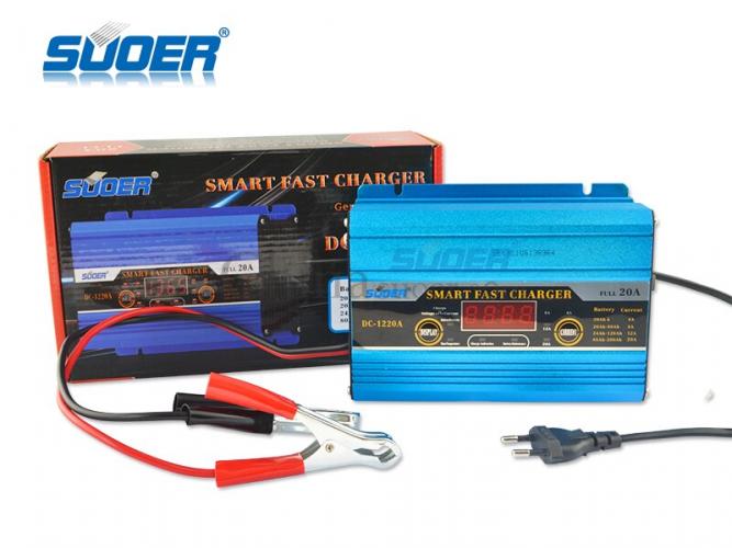

Buongiorno devo nuovamente acquistare un caricabatteria switching per il mio Knaus perchè quest'estate uno sbalzo di tensione in campeggio mi ha bruciato la scheda.
Ho trovato 3 caricabatterie della Suoer(come quello in foto) uno da 20 A(uguale identico a quello che avevo prima) uno da 30 A e uno da 40 A! Premetto che sul camper ho 2 batterie da 100 ah per i sevizi e un'altra da 100 ah per il motore.
Considerando che la differenza fra i 3 caricabatteria sono di 5 e 10 euro cosa mi consigliate? Sarei per prendere quello da 40 A però ho paura che forse ricaricando troppo velocemente le batterie magari si danneggiano?!?
Qualche consiglio.

Hai ragione Alberto...correggo subito gli Ampere.
Il Calira in realtà è da quando presi il camper che mi ha abbandonato!
Ho cambiato diversi caricabatteria negli anni(uno me l'ha bruciato il generatore Traveller che era rimasto un po' troppo accelerato!)
Quindi secondo te se prendo il caricatore da 40 A è un po' troppo...rischio di danneggiare le batterie?!?

Chiariamo subito una cosa: il caricabatterie propone, la batteria assorbe.
Diciamo che in campeggio, collegato al 230 volt, ci rimani almeno 12 ore.
Se con un caricabatterie da 10 ampere ricarichi una BS scarica avrai 10 ampere (innocue)  per un paio d'ore, poi 8... 7...5...1  e dopo 8 ore la BS non ne vuole più e ti avanzano 4 ore per arrivare a 12.
Se usi un caricabatterie da 40 ampere la BS assorbirà quella dannosissima corrente per 10 minuti, poi 30 (dannosa) per mezz'ora, 20 (sempre troppe), 15... 8... 7... 5... 1... e dopo 7 ore la BS non ne vuole più e ti avanzano 5 ore invece di 4, me con batteria danneggiata.
Io allacciato al 230 volt ci rimango minimo 24 ore, per questo ricarico 200 amperora con 10 ampere.
Inoltre...
I caricabatterie passano in mantenimento, smettendo di ricaricare, quando la corrente scende sotto un certo valore, diciamo 3% della corrente massima.
Con un caricabatterie da 40 ampere ricarici finchè la corrente non scende sotto le 1,2 ampere, poi basta e si passa in mantenimento.
Con un caricabatterie da 10 ampere la rcarica non termina affatto quando la BS assorbe solo 1,2 ampere, ma prosegue ancora finchè la corrente scende a 0,3 ampere.
Un caricabatterie piccolo, rispetto  uno grande..
1) Non rovina la batteria.
2) Ricarica d più.

Un momento però....c'è da puntualizzare una cosa :  tutti e 3 i caricabatteria hanno la possibilità di scegliere gli ampere di ricarica,ovviamente con scala più ampia (per esempio quello da 40 ha 4 scelte : 7A -12 A- 20A- 40A).
Infatti io con quello da 20 A ho quasi sempre caricato le batteria con il minimo (4 A).
Quindi??

Un momento però....c'è da puntualizzare una cosa :  tutti e 3 i caricabatteria hanno la possibilità di scegliere gli ampere di ricarica,ovviamente con scala più ampia (per esempio quello da 40 ha 4 scelte : 7A -12 A- 20A- 40A). Infatti io con quello da 20 A ho quasi sempre caricato le batteria con il minimo (4 A). Quindi??
Ottimo.
La ricarica ottimale si ha con tempi lunghi e correnti basse.

Allora se le carico con il minimo (7 A) con quello da 40 A andrebbe bene? O meglio i 4 A di quelli da 20/30 A?!?
13/01/2006 25431
Inserito il 04/11/2020 alle: 06:26:56
In risposta al messaggio di mugnino del 03/11/2020 alle 22:24:31
Se hai la saggezza di limitare la corrente, va bene quello da 40... anche settato a più di 7 va bene.
Potrai usare ancora più corrente solo in caso di vera emergenza, conscio che le batterie soffriranno.

Ciao Renzo, quando vine disalimentato il caricabatterie riparte dalla misura più bassa(quindi o 4 A o 7 A).
Testato di persona su quello da 20 A. yes
