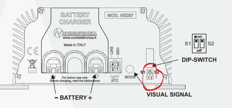

Salve a tutti, se dovessi cambiare l'attuale caricabatterie "Nordelettronica TE-26L" da 20 ampere del 2003 con un "Nordelettronica NE287" da 17 ampere per gestire due batterie servizi della Vechline, Power AGM, da 115 ampere ciascuna, il nuovo caricabatterie dovrebbe in qualche modo essere "configurato", o basta collegarlo?

sarebbe una caso fortuito quello di avere un CB che preso e montato corrisponda come settaggio alle batterie che hai già sul mezzo. E' sempre meglio verificare.
La tua batteria è una AGM e quindi dovrai settare gli swicth in questo modo:
S1= ON
S2= OFF​​​​​​​
