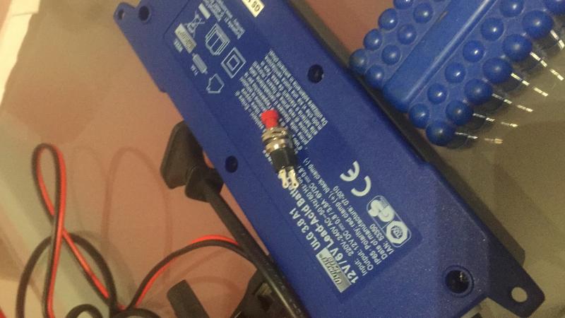

69FD9D3C-C384-4968-804D-EDD9235ABA03.jpegAllora prima di sostituirlo proverò a spruzzare CRC  il pulsante è pronto comunque
