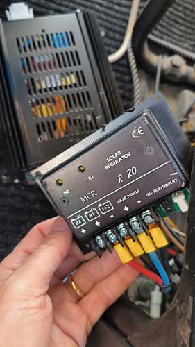

Qualcuno sa anche per caso il funzionamento di questo regolatore ?se ha il led acceso fisso sta' caricando la batteria servizi dal pannello?IMG-20251130-WA0009.jpg
