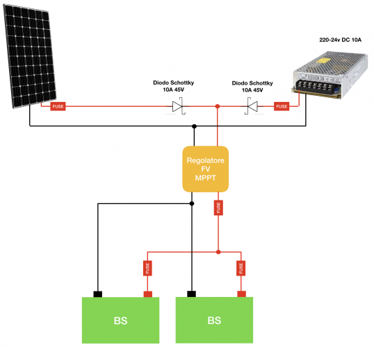

Buongiorno, hai MPPT? Se affermativo, potresti usare uno schema come questo acquistando un alimentatore di qualità, blindato da esterni, dissipato passivamente, e metterlo in parallelo ai pannelli.

Molto interessante per qualche secondo in effetti avevo avuto questa idea. Il mio regolatore dovrebbe essere 100 watt o 10 Ampere non ricordo. Però quando sono attaccato e c'è il sole il regolatore riceverebbe due tensioni molto diverse, gli entrerebbe una tensione media?
Avrebbe precedenza la "prevalente" tra le 2: un caricabatterie non è altro che un alimentatore dotato di regolatore di tensione: tu il secondo stadio lo hai già... se i pannelli sono "12V" hanno una tensione in uscita di 18-20V. Se ci metti in parallelo (separando le sorgenti con i diodi) un alimentatore da 24V di alta qualità (ma anche 36, fai tu) avrai il FV che carica quando il 230V non è collegato, semplice come cosa.
La cosa importante è che il regolatore sia MPPT per accettare e sfruttare tensioni più alte dei 20V FV.

Azz, non avevo notato che era a 24v
Ciao Roberto,
sono in campeggio da due settimane e all'arrivo ho scoperto che il mio CB NE143 mi ha abbandonato.
L'ho smontato, nessun fusibile bruciato...Ok a casa gli darò un'occhiata.
Cosa faccio senza caricabatteria? E' vero che sono collegato alla rete ma luci e pompa acqua vanno a 12V,
 Tutto speranzoso prendo il caricabatterie Lidl dal gavone (messo li 4 anni fa e mai usato), e sorpresa... non va il tastino angry
Fortunatamente il pannello solare funziona un po' anche se ombreggiato.
Faccio un altro tentativo: ho un alimentatore universale per notebook da 100W multitensione, quindi non avendo diodi in campeggio, stacco il pannello solare e ci collego l'alimentatore (5A alle varie tensioni da12 a 19V).
Niente da fare, il regolatore MPPT (vecchio Tracer 1206) in tutte le tensioni lo abbatte spegnendo il led dopo pochi secondi di accensione.
Dopo varie prove finisce che mi porto a casa caricabatterie e alimentatore guasti (non si accende piu' il led di quest'ultimo).
Ipotizzo che sia necessario usare un alimentatore con corrente superiore o uguale a quella del regolatore.
Ho ricollegato il pannello e vado con quello.
Renzo.

Ciao Roberto, sono in campeggio da due settimane e all'arrivo ho scoperto che il mio CB NE143 mi ha abbandonato. L'ho smontato, nessun fusibile bruciato...Ok a casa gli darò un'occhiata. Cosa faccio senza caricabatteria?
E' vero che sono collegato alla rete ma luci e pompa acqua vanno a 12V,  Tutto speranzoso prendo il caricabatterie Lidl dal gavone (messo li 4 anni fa e mai usato), e sorpresa... non va il tastino  Fortunatamente il pannello solare funziona un po' anche se ombreggiato. Faccio un altro tentativo: ho un alimentatore universale per notebook da 100W multitensione, quindi non avendo diodi in campeggio, stacco il pannello solare e ci collego l'alimentatore (5A alle varie tensioni da12 a 19V). Niente da fare, il regolatore MPPT (vecchio Tracer 1206) in tutte le tensioni lo abbatte spegnendo il led dopo pochi secondi di accensione. Dopo varie prove finisce che mi porto a casa caricabatterie e alimentatore guasti (non si accende piu' il led di quest'ultimo). Ipotizzo che sia necessario usare un alimentatore con corrente superiore o uguale a quella del regolatore. Ho ricollegato il pannello e vado con quello. Renzo.
Renzo, nello specifico non posso capire cosa sia successo, la cosa più probabile è che la richiesta di corrente sia tale da mandare in protezione l'alimentatore da 5A o che l'abbattimento di tensione sia tale da far disconnettere lo stesso dal regolatore.
Penso sia accaduto quello che dici tu. Il regolatore, cercando il puntondi massima potenza, mandava in protezione l'alimentatore.
Purtroppo sul transit non ho trovato nessuna lampadina di scorta per usarla come resistenza limitatrice.
Renzo.
