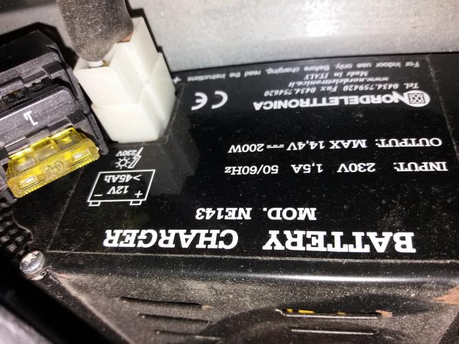

20190106_170853.jpgsul mio ce' montato questo collegato a 2 verdone agm secondo la tua esperienza va bene o sarebbe meglio cambiarlo?grazie ciao

Si che l'ho visto pensavo a qualcosa di meglio del mio non a peggiorare la situazione

Davo per scontato che 45 sia meglio di 10 punto.a 10 A 2 batterie saranno sempre e solo cariche appena lo prendi dal rimessaggiocrying

In risposta al messaggio di Trivan del 12/01/2019 alle 08:32:00
Ciao, Nordelettronica è italiano ed un ottimo prodotto, io non cambierei marca, puoi sostituirlo con uno dei modelli nuovi più potenti (NE287), lo trovi da 17 o 21 AH ad ottime condizioni anche QUI
