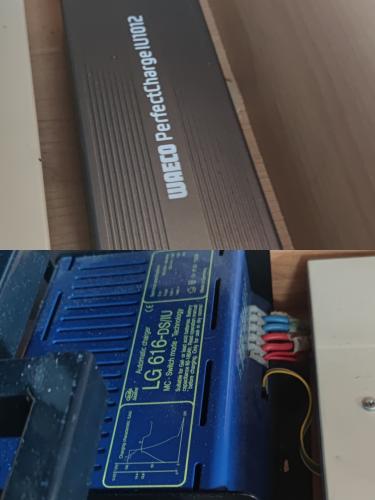

Buongiorno a tutti ,ho appena acquistato un camper Knaus sport traveller 600 del 2007 come primo camper. Ne sono molto poco. Sotto la panca sono presenti un LG che credo fosse di serie e un Waeco e da quel minimo che capisco sono entrambi Battery Charger. Fanno cose diverse? Grazie Screenshot_2024-02-17-12-32-58-676-edit_com_miui_gallery(1).jpg

Buongiorno a tutti ,ho appena acquistato un camper Knaus sport traveller 600 del 2007 come primo camper. Ne sono molto poco. Sotto la panca sono presenti un LG che credo fosse di serie e un Waeco e da quel minimo che capisco sono entrambi Battery Charger. Fanno cose diverse? Grazie  Pat
secondo me, ma il vecchio proprietario potrà confermare o smentire, il CB originale del mezzo, quello marcato LG, si è guastato nella parte di alimentazione e lo hanno sostituito con il Waeco, lasciando a LG il solo compito di "distribuire" le utenze.
E' una mia idea, chiedi a chi te lo ha venduto
