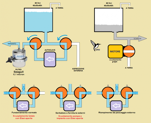

Sul nuovo camper (Colibrì) userò questo sistema qui:
Due rubinetti a sfera a due posizioni con "movimento a L".
Ci sarà il classico raccordo rapido Gardena che, volendo posso attaccare al tubo dell'acquedotto per riempire direttamente sfruttando il senso delle valvole della Shurflo o permanentemente per allacciarmi all'acquedotto.
Inoltre, nel caso che la pressione sia poca e che il tubo di carico eroghi poca acqua, accendendo la pompa posso... "aiutare" l'acqua ad uscire più rapidamente.
Oppure posso svuotare la pompa in inverno ma lasciando l'acqua nel serbatoio ed infine posso aspirare direttamente dalla tanica usando la Shurfo di bordo e questa sarà la funzione che userò più spesso.
Un filtro Seagull capace di filtrare l'acqua a 0,1 micron, renderà bevibile l'acqua del serbatoio, l'avevo in casa e ce l'ha identico il camper Valentino di Lucia e Simone di Stepsover, siccome in casa mia e della figlia ho messo gli Everpure 4DC, il Seagull finirà sul Colibrì.
I 2 serbatoi sono proprio fatti come nel disegno, hanno un unico pozzetto centrale in basso a filo che uso sia per riempire che per svuotare, sia le chiare che le grigie.
Avrò un serbatoio da 80 litri che, se completamente vuoto,  la Shurflo riempie in 10 minuiti, col tubo da stendere e poi da asciugare e riporre ce ne impieghrei... solo 8?
Spesso quando faccio acqua nel serbatoio ce n'è ancora.
20 metri di tubo, ingombranti, perennemente zuppi di acqua, non pulibili, proprio non li voglio...
Marco.

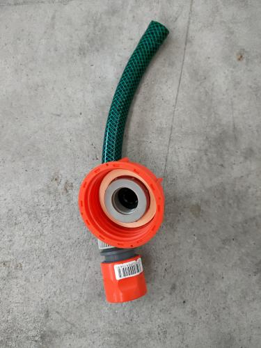

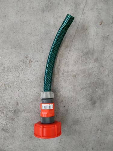

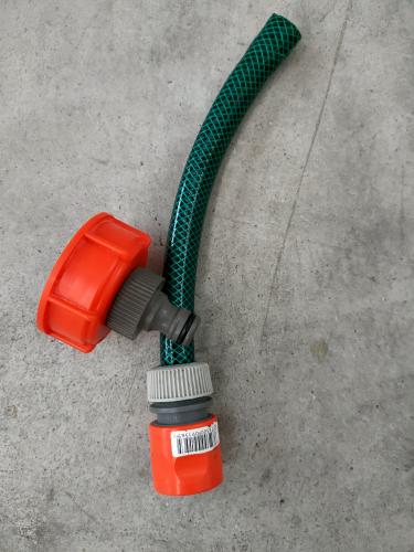

Riprendo questo post per inserire le foto della modifica sul tappo della tanica. Spero si capisca che ho usato solo un raccordo rapido completo senza incollare nulla facendo un foro sul tappo della tanica.

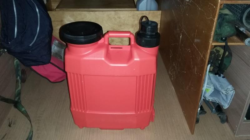

Io mi sono attrezzato con la tanica di un irroratore (di quelli per il verderame) da 12 litri.
La bocca particolarmente ampia mi consente di attingere acqua anche dalle docce che si trovano sulle spiagge.
Lo svotamento nel serbatoio del camper avviene attraverso l'altro foto sul tappo del quale ho unserito uno spezzone di tubo che tolgo quando ripongo la tanica.
È molto funzionale e, non avendo il becco come l'annaffiatoio, è pratico da riporre.
Non riporta la dicitura " per alimenti" ma considerato che serve solo per travasare, va bene egualmente.

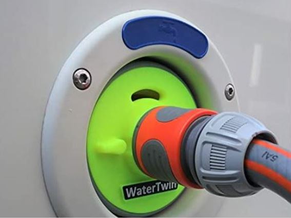

Cosa ne pensate di questo aggeggio ? funziona o e solo una perdita di tempo ? ho letto in post precedenti pareri discordi. Grazietappo%20acqua.JPG

Io ho un tappo/innesto molto simile, con attaco Gardena come quello, ma il mio aveva sfiato piccolo e ci ho faytto tutto attorno dei fori da 8mm con il trapano.  All interno ci ho messo 10cm di tubo di gomma così l acqua non ribeve dallo sfiato se non quando è pieno.
Non penso che cambi molto la portata dell acqua, in quanto sicuramente sull altro lato del tubo c'è comunque l attacco Gardena, necessario nella maggioranza dei casi, e poi con la pressione dell acqua, al massimo aumenta la velocità di ingresso dell acqua ma la portata non penso che vari in maniera significativa.
Secondo me è piu che comodo indispensabile (una volta che lo provi) perchè evita di dovere stare a tenere il tubo, e si puo per esempio stare a tenere premuto il bottone sul rubinetto (dove c'è quel sistema, in Francia ovunque) oppure per esempio svuotare la cassetta WC mentre il serbatoio si riempie e si velocizza l occupazione del CS (in caso di fila in attesa).
