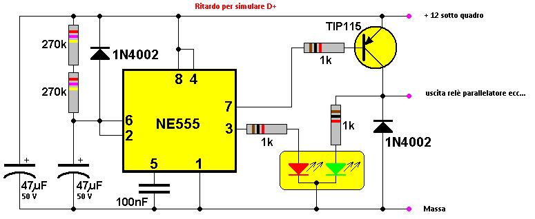

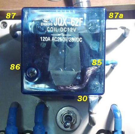

Sul camper precedente spostavo (non: staccavo) il carico della cellula dalla BS alla BM/alternatore durante il viaggio con questo relè qui:
Si trova in rete digitando JQX-62F ed è un relè deviatore con 120 ampere di portata sia sul contatto NO che su quello NC.
I classici relè automobilistici da 30 ampere, hanno spesso portate amperometriche diverse tra contatto normalmente chiuso e normalmente aperto.
Però non usavo il D+ per commutarlo, ma un più facile da trovare +12 sotto quadro perché sul Fiat Ducato il D+ non esiste, c'è un D- che va capovolto con un relè.
Io misi semplicemente un timer autocostruito che mi ritardava il +12 sotto quadro di 30 secondi.
Marco.

Certo che scalda, senza un po' di pressione sui contatti 120 ampere te le scordi.
Ma è tutto calcolato... regge benissimo la temperatura che genera.
Comunque io non ho utilizzato un +12 sotto chiave perché ho inserito un ritardo di 30 secondi... o forse un minuto (non ricordo).
Giri la chiave ne quadro... e poi si presume che dopo un minuto hai già messo in moto.
Se non parte, quando azzeri la chiave si azzera anche il timer.
JQX-62F è una tipologia di relè... non tutti sono ad uno scambio con bobina a 12 volt.
Controlla bene il modello e le caratteristiche prima di comprarlo.

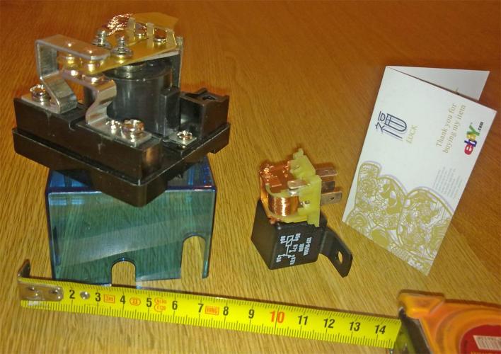

Certo che guardando le  foto del relè postate da Emme48 si vede che per un relè da 120a si hanno connettori a vite abbastanza piccoli. Noi ci mettiamo cavi da 16mmq, capicorda giganti e poi i componenti accettano cose ben più piccole. A questo punto non so se siamo noi ad essere esagerati o se i componenti ad essere fatti a caso

Relè arrivato, ho trovato la versione da 100a. Ho fatto una prova veloce e sembra consumare solo 0.20a quindi 1a meno rispetto a quello a solenoide. In teoria potrei comandarlo direttamente con l'uscita D+ della centralina senza mettere un relé di potenza come per il solenoide.
Sembra scaldare poco ma domani al lavoro lo provo per bene con un alimentatore serio che mi dice l'effettivo consumo.
Come avevo già detto mi fanno strano i connettori piccoli. Io li ci arriverò con cavo da 16mmq, dovrò trovare i capicorda adatti.

Eccolo, scalda veramente poco, rimane appena tiepido. Oggi l'ho testato al lavoro e consuma tra 0.200a e 0.218a, l'altro relè consumava 1.20a e diventava caldissimo da non poterlo toccare.
L'unica perplessità come dicevo è la dimensione dei contatti.
Marco non hai una foto del tuo per vedere che capocorda avevi usato?
