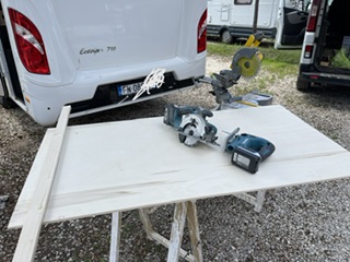

Da poco venduto lo scooter che in tre anni ho usato pochissimo, poco pratico nel garage nonostante il portamoto Speedy Sysyem, venduto pure quello
Acquistata la mia prima E bike , nasceva il problema di come fissarlo
Viste le offerte Fiamma ed altre, da spendere circa 200 euro
Allora mi sono chiesto se fosse così difficile fermare una bici nel garage
questo il risultato

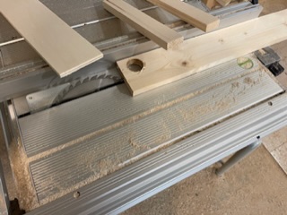

listelli di abete
multistrato di pioppo da 10 mm
vernice spray nera per dare un effetto carino
Corde per fissarlo che già avevo
questo il risultato
Spesi totali 7 euro

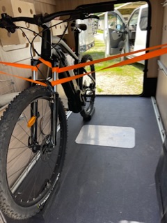

la bici e’ bloccata anche senza elastici ai freni
Sale e scende dal camper in due minuti di cui gran parte per stringere le corde
Contro i dieci minuti almeno dello scooter

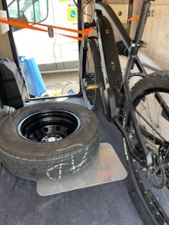

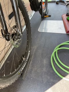

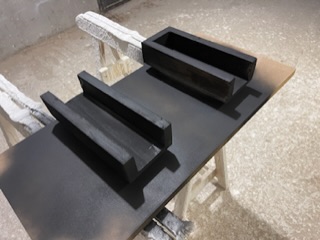

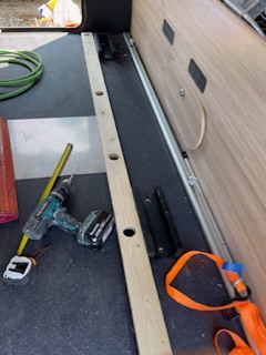

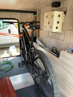

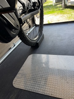

Le canaline le ho fatte con multistrato da 10 mm e ci ho fatto la base, poi incollato e anche avvitato sottomisure piallate di abete 19 mm di spessore altezza 45 mm lunghezza 230 mm
In mezzo ho lasciato 6 cm tanto la larghezza delle ruote in modo che ci si incastrano alla perfezione

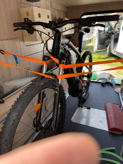

le corde legano la forcella alle parete e la bici e’ perfettamente legata
Viene facile tuttavia se si hanno a disposizione gli strumenti giusti

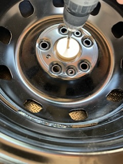

Bloccata anche la ruota di scorta con multistrato da 3 cm diametro 6 cm fatto con la sega a tazza
