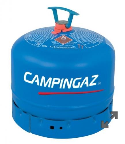

secondo me se prendi il bomobolino (da 2kg credo) blu di CampingGaz risolvi
Lo compri solo la prima volta poi paghi solo la ricarica, la rete di vendita Europea è vastissima (anche Decathlon) e tutti fanno il cambio vuoto/pieno senza attese
Ha il suo regolatore dedicato (risolversi anche il problema attacco estero) e puoi anche staccare quando è ancora pienaScreenshot_20230513-103607_Chrome.jpg

Fammi vedere se ho capito : vado al Deca e acquisto il bombolino CG da 2 kg; quando finiace lo rendo e ne prendo uno pieno pagando, quindi, solo il contenuto.
Quello che mi manca è come lo collego al camper che sarà dotato di secumotion?
Poi, sempre se ho ben capito, lo stacco quando voglio, ci attacco il fornello e lo uso fuori.
Questa sarebbe una gran cosa perché terrei sempre quella di scorta senza mai essere usata. Diversamente avrei 2 bombole in uso, che, potenzialmente, potrebbero esaurirsi in contemporanea.
Infine, hai la stessa esperienza per cui puoi dirmi che autonomia si ha con 2 kg? E dal punto di vista della resa (pressioni e balle varie) va come una 10 kg?

campingaz tende a caricare "butano " gas che rende benissimo ma leggere bene perché le piccole.piccole già a 4/5 gradi non funzionano avendo butano al 100,100 Poi le altre fanno miscela butano.propano e non ci sono problemi fino a 4/5 sotto zero.
cerca il sito campingaz e trovi le istruzioni su miscele e rese caloriche .
Devi ovviamente comprare il suo attacco con adattatore
Ovvio che 2kg non possono durare come 10kg
se usi solo per cucina cucina dura un estate se non fai cucina da campo per una tribù
no boiler.riscaldamento.frigo
forse è una 3kg
ps istruzioni cartuccia vedi anche bombole
Prestazioni e qualità: bomboletta contenente una miscela di butano/propano (80/20)

Campingaz come bombole scambiabili vuoto per pieno, produce 2 formati, sempre e solo contenenti butano puro: la R904 ( 1.8 kg di gas butano) e R907 ( 2.75 kg di gas butano).Ambedue possono essere scambiate in oltre 120 paesi del mondo.
Ho sempre a bordo del mio camper una R907 sulla quale ho avvitato direttamente un fornello originale della Campingaz, che uso spesso per grigliare, in assenza di altre possibilità.
Per esperienza, sconsiglio quella da 1,8kg., (la R904)  più difficilmente reperibile persino in Francia.
La R907 la si trova davvero dovunque. Se hai un vano riscaldato, non avrai problemi in inverno.
del mondo. Ho sempre a bordo del mio camper una R907 sulla quale ho avvitato direttamente un fornello originale della Campingaz, che uso spesso per grigliare, in assenza di altre possibilità. Per esperienza, sconsiglio quella da 1,8kg., (la R904)  più difficilmente reperibile persino in Francia. La R907 la si trova davvero dovunque. Se hai un vano riscaldato, non avrai problemi in inverno.
Si, stavo infatti guardando proprio quella più grande (anche se c'è la 905/909 che dovrebbe essere da 5 o 6 kg che, però, già in rete vedo più di rado, quindi lascerei perdere. Quindi diciamo che la 907 la deputerei a bombola principale e la 904 a backup. La 907 poi la scollegherei per attaccarci il fornello all'occorrenza.
a bombola principale e la 904 a backup. La 907 poi la scollegherei per attaccarci il fornello all'occorrenza. Il vano è riscaldato. Ritenete necessario anche il cambio ugelli ai fornelli?
no quelle (da kg in su ) sono miscellate ..gpl..non serve .

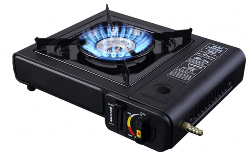

Per il discorso in esterno, ecco, qui è diverso, ti consiglio un fornellino della Campin Gaz che funziona con le bombolette; fai solo attenzione perchè le bombolette costano 3,50€ l'una e durano pochino.
PS: esistono anche fornelli che possono funzionare sia con la bomboletta che con la bombola del mezzo tipo questo:

Come mini ( eccetto i supermini) quello in foto lo Uso in esterno per cotture ""odorose"" Tegame/pentola/piastra se troppo larga ci vuole il trucco di fickz...Non accetta moka ( quindi quello mini da treking a "meta'" o Le mini campingaz solo.butano. già detto che da autunno a primavera non ti fal la colazione .

- non mi interessa il fornello portatile di cui alla foto perchè sarebbe altro ammennnicolo (leggi ingombro, peso, sbatta per le bombolette, sbatta per la pulizia)

Il grande vantaggio delle 904 e 907 è che le puoi scambiare davvero ovunque, sono presenti anche nei supermercati di 120 paesi, e se si viaggia in Europa, è un fatto fondamentale.
La 909 non viene più prodotta, ho da poco interpellato la sede e mi hanno confermato, è uscita dal loro circuito di scambio vuoto per pieno. C'è qualcuno che ancora le riempie in proprio, fino a che non scade la validità, ma sono difficili da reperire, non si può fare affidamento.
