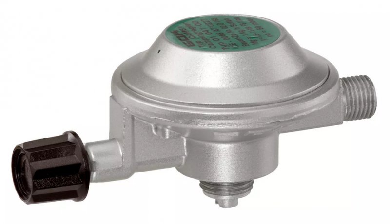

Se vuoi l uscita orrizzontale che salva molto spazio, come ho fatto io, o metti quel rubinetto orrizzontale, oppure e io ho fatto così, usi un regolatore orrizzontale con attacco campingaz, e che ha il rubinetto incorporato. Occupa molto meno spazio.
ecco il
LINK
, controlla che sia da 29/30 mbar e non da 50mbar.
Lo puoi vedere
QUI
nel mio vano bombola
Lo vedi su una 2kg ma ci sta perfettamente anche sulla 3kg che è un po piu alta.

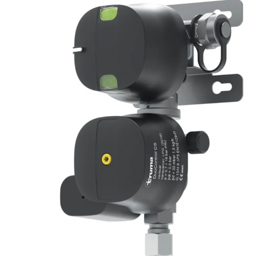

Capito per quanto riguarda il tuo attuale regolatore.  Ma onestamente, se come me hai la Combi D e il frigo a compressore, e quindi gas solo per il fornello,  io eliminerei il Duocontrol, mettrei un tubo a bassa pressione e un regolatore.
Secondo me il Duocontrol ha senso se si ha il riscaldamento a gas, e  quindi evita di rimanere al freddo nel pieno della notte, oppure puo avere ancora senso avendo il frigo a gas per evitare di trovarsi con il frigo spento mentre si è in spiaggia (tanto per dire).
Ma se il gas è solo per il fornello, e quindi una 3kg dura mesi, il peggio che puo capitare è trovarsi con la fiamma che si spegne a mata cottura della pasta, ma con una probabilità bassissima.  Tecnicamente sarebbe semplice, basta prendere il tubo giusto, che si avvita sullo stesso filetto dove si smonta il Duocontrol. come puoi vedere QUI .

Per quanto riguarda il regolatore, il suggerimento è giustissimo, il duocontrol era di serie, insieme al secumotion, e con la configurazione con la quale è nato il mezzo, è certamente superfluo (se lo avessi avuto a suo tempo nel Wingamm che aveva tutto a gas quante uscite notturne mi sarei risparmiato :-D). Oltretutto impiccia non poco nel vano bombole che, dato il limitato ingombro della bombola da 3kg, è molto utile per stivare tutt'altro. Se stà ancora lì è solo per due motivi:
- ho una certa ritrosia a metter mano all'impianto del gas ( adifferenza di tutto il resto)
- mi dispiacerebbe perdere la valvola secumotion presente nel tubo AP.
Arrivare alla manopola della bombola è scomodo quindi chiudo il gas solo nei trasferimenti lunghi o nei traghetti, avere quel tipo di tubo mi fa stare più tranquillo. Non mi perdonerei mai se dovesse mai succedere qualcosa con il gas che sarebbe potuto esser mitigato dalla sua presenza...

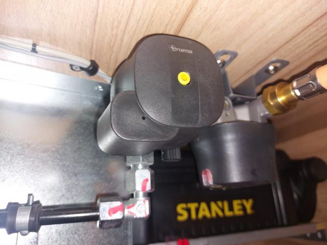

Di seguito l'accrocchio presente nel vano bombole corredato da due tubi AP (uno l'ho smontato non appena ritirato il camper...)
Ciao! Gianluca

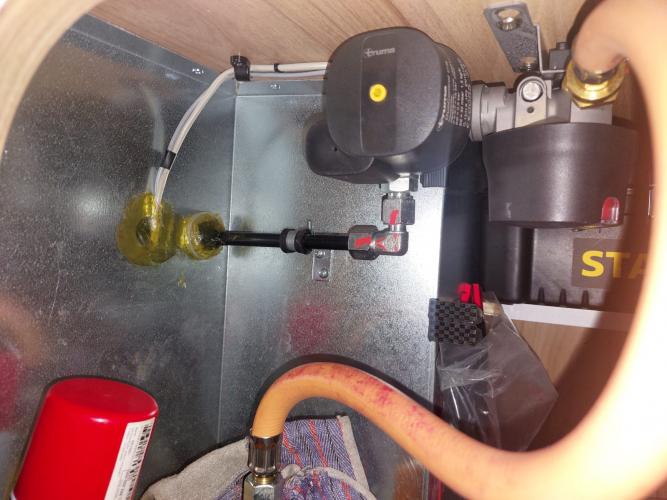

Inserito il 08/10/2025 alle: 11:27:41
questa la mia situazione attuale:
per guadagnare spazio mi sare accontentato di eliminare il gestore delle cue bombole (il bussolotto sulla dx) lasciando il crash sensor ma, a quanto ho capito, non è possibile collegare il tubo AP direttamente al crash sensor quindi o levo tutto o me lo tengo così...
Oltretutto è anche un oggetto di un discreto valore che però non potrei rivendere dato che il cablaggio non è rimovibile (anche solo per eliminarlo dovrei tagliare i fili visto che non hanno conntettori)
Ciao! Gianluca

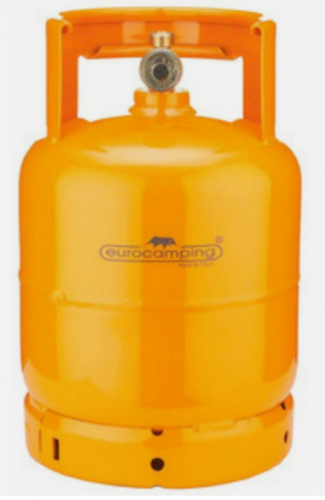

E' tipo questa quella che hai comperato?
