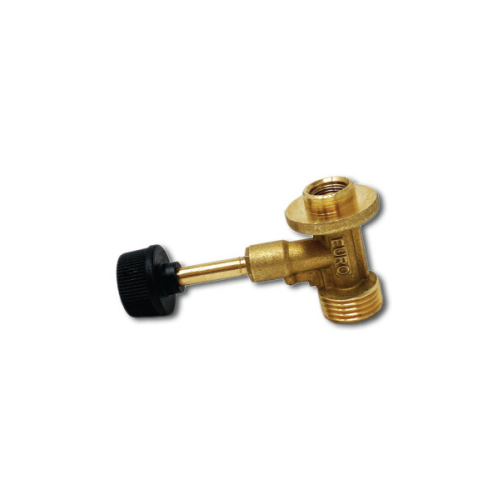

Finalmente è disponibile un prodotto che fino a oggi non esisteva!
Rubinetto per cartucce a vite EN417  e con uscita Italiana .
Questo permette di usare le cartucce da 450/500g a vite EN417,  reperibili ovunque, con normale regolatore Italiano, o anche con il Duocontrol e i tubi alta pressione.
Finora per fare cio bisognava creare un insieme di vari adattatori, mentre ora è semplice e immediato e anche veramente economico.

Se sulla R907 hai un rubinetto campingaz con uscita Italiana, quindi usi un regolatore Italiano normale, la risposta è si.
Se sulla R907 usi un regolatore con attacco Campingaz, avvitato direttamente sulla bombola, la risposta è no.
Questo rubinetto per le cartucce EN417 serve piu che altro a chi ha il Duocontrol e quindi i tubi alta pressione , o a chi usa normali bombole con attacco Italiano e intende cmunque utilizzare una cartuccia EN417 come scorta, potendola collegare al posto ddella bombola grande.
Nel tuo caso, se non ricordo male hai un regolatore come il mio, da avvitae sulla R907, e quindi se vuoi usare la cartuccia EN417, la cosa migliore è prendere un suo regolatore specifico e sostituire al volo il regolatore quando usi la bombola Campingaz o la cartuccia EN417, come faccio io.  Due minuti e chiave da 17mm wink

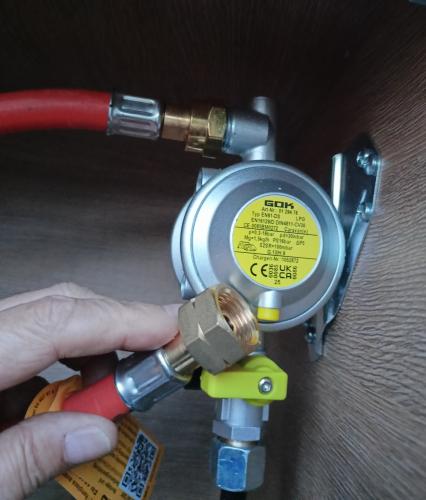

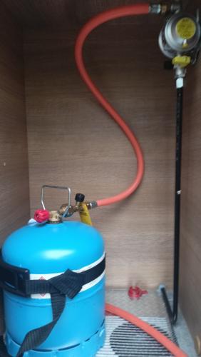

buonasera,
volevo una conferma sul tipo di bombole e rubinetti che mi accingo a prendere da montare sul van appena ritirato, è il mio primo camper per cui esperianza zero anche se fino oltre i trenta ho fatto spesso campeggio. Ho il riscaldameto a Diesel e per il gas voglio una cosa pratica per cui niente bombole da sbattimento per ricaricarle. Dopo aver letto qui le varie discussioni sull'argomento mi sembra che cosa migliore sia usare una campingaz R907 e come riserva quelle da 500gr con attaco a vite EN417.
Ora questo è il tubo e il regolatore montato di serie
mi chiedevo se va bene mettere questa
senza dover sostituire regolatore e tubi di serie.
Grazie Maurizio

buonasera, volevo una conferma sul tipo di bombole e rubinetti che mi accingo a prendere da montare sul van appena ritirato, è il mio primo camper per cui esperianza zero anche se fino oltre i trenta ho fatto spesso campeggio.
Ho il riscaldameto a Diesel e per il gas voglio una cosa pratica per cui niente bombole da sbattimento per ricaricarle. Dopo aver letto qui le varie discussioni sull'argomento mi sembra che cosa migliore sia usare una campingaz R907 e come riserva quelle da 500gr con attaco a vite EN417. Ora questo è il tubo e il regolatore montato di serie mi chiedevo se va bene mettere questa con questo e per riserva queste con questo  senza dover sostituire regolatore e tubi di serie. Grazie Maurizio
Mi permetto di farti notare che, facendolo, hai un tubo che porta gas in alta pressione al regolatore.
Né quel tubo, né quel regolatore hanno sistemi di blocco automatico in caso di fuga di gas.
Se la cosa ti interessa, per ovviare, puoi montare il regolatore direttamente sulla bombola per avere la certezza che yna fuga di gas sarebbe in bassa pressione.
Credo di aver descritto il lavoro che ho fatto io su suggerimento di Mario Ecostar in questo stesso thread.

In risposta al messaggio di mimmo69 del 08/03/2026 alle 10:09:22
Mi permetto di farti notare che, facendolo, hai un tubo che porta gas in alta pressione al regolatore.  Né quel tubo, né quel regolatore hanno sistemi di blocco automatico in caso di fuga di gas.  Se la cosa ti interessa,
per ovviare, puoi montare il regolatore direttamente sulla bombola per avere la certezza che yna fuga di gas sarebbe in bassa pressione.  Credo di aver descritto il lavoro che ho fatto io su suggerimento di Mario Ecostar in questo stesso thread.
grazie Mimmo e Karbon dei consigli, ho letto questa e altre discussioni e visto i regolatori direttamente sulle bombole ma chiedevo appunto se per il momento senza smontare nulla si può fare come  ho descritto prima. Se si può fare da quel che ho capito la differenza sarebbe nell'avere il tubo ad alta pressione anzichè bassa.

Inserito il 08/03/2026 alle: 21:00:50
In risposta al messaggio di Maurizio242 del 08/03/2026 alle 18:19:31
La differenza sarebbe quella.

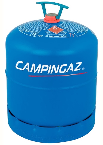

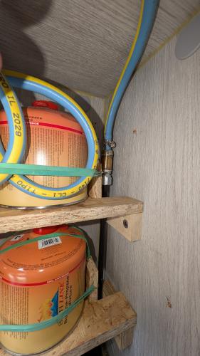

Io ho preferito lasciare i regolatori esistenti, ho utilizzato questa valvola per il collegamento delle R907
Corredata naturalmente da un'adattare per la conversione da bombola tedesca a regolatore italiano
Nel caso dovessimo incorrere all'emergenza di poter utilizzare una cartuccia ho presa una Kemper da 450gr che costa un po' meno della simile campingaz con attacco a vite ed una valvola come questa
Tutti accessori comunque precedentemente linkati nel topic.
Notate bene e mi rivolgo soprattutto a Tommaso, il problema del friggione in camper non e' il gas o la corrente per l'induzione bensì l'enorme quantità di cipolle da pelare e tagliare :-) però alla fine la soddisfazione c'è, su una fetta di pane tostato ed un calice di Amarone il tramonto ha tutt'altro sapore.
Ciro.

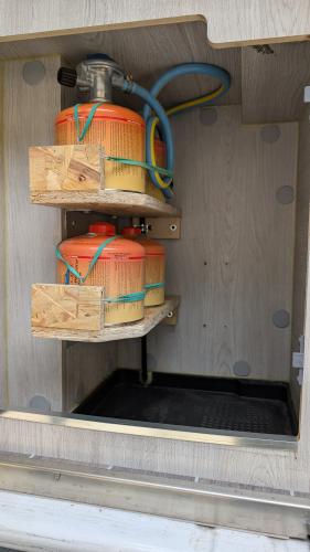

Inserito il 04/05/2026 alle: 14:20:43
Riprendo questo post poiché:

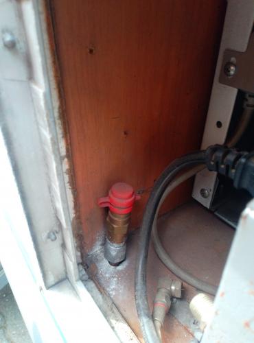

Oggi e arrivato l'adattatore per cartucce CV della Campingaz ed ho potuto terminare l'impianto.
Dietro la cartuccia CV470 oltre alle 2 R907 e' visibile una cartuccia Kemper da 450 grammi con attacco EN417, in questo modo siamo "coperti" da molteplici possibilità di collegarci diversi tipi di cartucce in caso non trovassimo da ricaricare o sostituire velocemente una o entrambe le R907.
Ho anche sfruttato il vecchio circuito del frigo collegandovi un attacco femmina ad innesto rapido per usi futuri che ancora non sappiamo quali saranno.
Allo stato attuale abbiamo una disponibilità complessiva di circa 6,5 Kg di gas cui praticamente ci facciamo almeno 6-7 mesi, forse anche più.
Ciro.

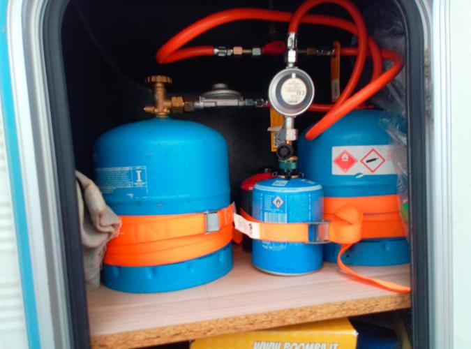

Inserito il 04/05/2026 alle: 15:32:17
In risposta al messaggio di Szopen del 04/05/2026 alle 14:20:43
Riprendo questo post poiché: Oggi e arrivato l'adattatore per cartucce CV della Campingaz ed ho potuto terminare l'impianto. Dietro la cartuccia CV470 oltre alle 2 R907 e' visibile una cartuccia Kemper da 450 grammi
con attacco EN417, in questo modo siamo coperti da molteplici possibilità di collegarci diversi tipi di cartucce in caso non trovassimo da ricaricare o sostituire velocemente una o entrambe le R907. Ho anche sfruttato il vecchio circuito del frigo collegandovi un attacco femmina ad innesto rapido per usi futuri che ancora non sappiamo quali saranno. Allo stato attuale abbiamo una disponibilità complessiva di circa 6,5 Kg di gas cui praticamente ci facciamo almeno 6-7 mesi, forse anche più. Ciro.
Ottimo lavoro! Io ho piu o meno la tua stessa cnfigurazione (due R907 e una EN417 ma ho anche l adattatore per eventuale CV) e usando il gas solo per il fornello, ti confermo che si fanno alcuni mesi senza problema.  Ho stimato un consumo medio di 30/50g di gas al giorno ma facciamo una cucina basica (pasta, minestrina, caffè e parecchi the e poco altro).

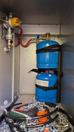

Inserito il 11/05/2026 alle: 10:53:23
In risposta al messaggio di rubylove del 09/03/2026 alle 13:52:39
Ho avuto da sempre una bombola camping gaz da 6 Kg nominali, un paio di anni fa Campingaz ha smesso di farle, ho suddiviso lo scomparto su due livelli, tutto sommato è anche meglio perchè con due da 3Kg ho più controllo,
di solito con una bombola ci faccio un mese, un mese e mezzo, dipende da quanto la usiamo cioè da quanto mangiamo fuori ho montato il regolatore e il rubinetto direttamente sulla bombola  Chiaramente tutto il resto o è a gasolio o elettrico
Ho fatto la stessa cosa. Truma diesel e frigo a compressore (in un vano con spazio per 2 bombole grandi) con consumo di 3 kg per 3 settimane, cucinando almeno ogni sera e caffè con la moka al mattino.
Quindi ho preso il rubinetto per la camping gaz con uscita orizzontale (con adattatore) e con un treppiede per vasi da fiore, sono riuscito a mettere le due bomboline 907 da 3 kg, una sopra l'altra risparmiando molto spazio nel vano. Ho lasciato regolatore duo confort originale e relativi tubi ad alta pressione (quelli arancioni con bottone verde), ma ovviamente una delle due uscite l'ho chiusa con il suo tappo. Certo il duo confort non fa il lavoro dello scambio, ma tanto se finisce una bombola mentre cucini, è un attimo cambiarla (non è tragico come quando si bloccava la stufa, ovviamente di notte). Però così so perfettamente quando ho finito la prima bombolina (il duo confort mi ha già fatto qualche scherzo, scambiando tra le due bombole collegate e facendomi rimanere "a secco" con entrambe senza accorgesene).
Per il barbecue esterno a gas ho un attacco esterno, a valle del regolatore.
L'unico limite è che per portare il barbecue lontano dal camper, devo svuotare il vano per prendere il bombolino di scorta, che ovviamente è sul fondo.
Ho escluso le bombole più piccole (e le "cartucce") per maggiore autonomia e praticità delle 907 in giro per l'Europa.

Le cartucce servono solo a tamponare un mancata o momentanea reperibilità di una R907, per farlo basta munirsi semplicemente di un paio di adattatori, poi magari non verranno utilizzati per anni ma sai, mai dire mai.
Visto il poco utilizzo di gas con una cartuccia, poco meno di mezzo kilo un paio di giorni si fanno poi spostandoci anche per fare CS abbiamo possibilità di trovare altrove cio che ci serve, si rispetto a chi utilizza classiche bombole da 10 kg c'è lo svantaggio del costo un pochino piu alto ma quando si e' in giro anche il gasolio per i km da fare per andare a trovarle costa, non e' che i distributori o gli imbottigliatori siano proprio li dietro l'angolo.
Ciro.
P.s. una delle mie 2 R907 l'ho presa usata e vuota al costo di 15 euro, l'ho poi ricaricata presso un'imbottigliatore al costo di 12€.
