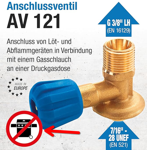

Finalmente è disponibile un prodotto che fino a oggi non esisteva! Rubinetto per cartucce a vite EN417  e con uscita Italiana. Questo permette di usare le cartucce da 450/500g a vite EN417,  reperibili ovunque, con
normale regolatore Italiano, o anche con il Duocontrol e i tubi alta pressione. Finora per fare cio bisognava creare un insieme di vari adattatori, mentre ora è semplice e immediato e anche veramente economico.
Ovviamente un rubinetto senza adattatori extra sarebbe meglio, ma non esiste la versione per tubo spagnolo, no?

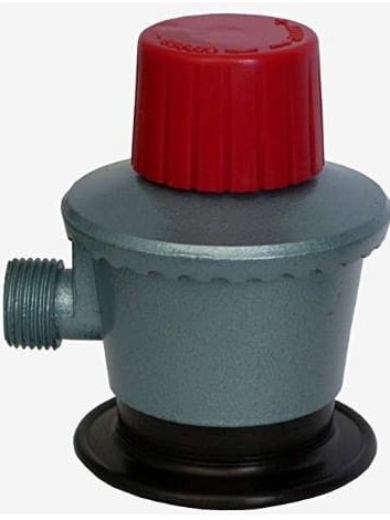

Non so esattamente come sia il tuo tubo alta pressione, come sia il regolatore e come sia l innesto sulla bombola K6, quindi mi riesce difficile potere dare un parere.
Provo a indovinare, hai la bombola con l innesto clip on da 35mm, e l adattatore Salida Libre da 35mm? Su questo è avvitato il tubo alta pressione che va al regolatore a parete?
Che filetto ha il tubo alta pressione? Quello Tedesco?   se si, allora confermo che come indicato a pag.4 di questo topic, puoi procurarti il rubinetto CFH e l adattatore di Carbonzorro.

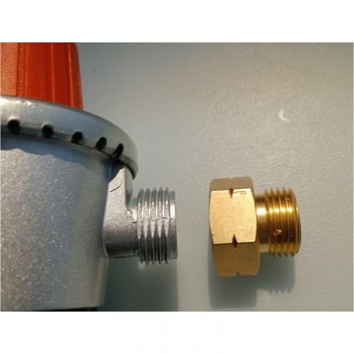

Quell adattatore Salida Libre ( lo ho anch'io uguale in caso servisse) ha il filetto di uscita  W21,8 × 1/14 LH  che è il filetto Tedesco e infatti ho anche l adattatore da Tedesco a Italiano
se tu avviti il tubo alta pressione direttamente sull adattatore Salida libre, allora hai il tubo con attacco Tedesco. Se è un tubo TRUMA è il tipo G12 (codice 50410-01 lungo 45cm).
Non avevo letto l avvertenza di non usare il rubinetto CFH per fornelli fissi, ma penso che sia dovuto al filetto di uscita e infatti per farlo sigillare bene ho usato un sigillante per gas (vedi sempre pag.4 del topic). Così, non vedo un motivo di eventuale pericolo, o forse sarà qualche motivo burocratico di omologazioni o cose simili, ma usandolo come emergenza e saltuariamente, penso che si possa passare sopra a questo.

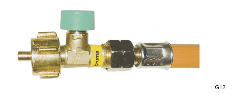

Ciao, secondo e come ho fatto io, tu sei ancora più fortunato poiché non necessiti dell'adattatore da tedesco a italiano, ti serve solo questa valvola o rubinetto per collegare una cartuccia en417, devi semplicemente svitare il salida libre dal tubo.
Qui trovi un riferimento
All'occorrenza se ti garba potresti anche munirti di un secondo accessorio per utilizzare le cartucce Campingaz da mezzo kilo, sia mai non trovi le en417.
Questo
https://amzn.eu/d/071i2lBf
Prova a fare qualche ricerca, magari trovi qualcosa a meno.
Nella foto sotto puoi vedere la campingaz collegata e dietro ad essa una Kemper en417.

Ottima segnalazione quel rubinetto, sicuramente non c'era quando feci l accorcco con l adattatore, altrimenti avrei certamente preso quello. Forse lo hanno messo in prduzione leggendo tutto questo topic! laugh
Confermo riguardo al adattatore per cartucce campingaz CV che lo ho identico sempre da Amazon.

Il rubinetto di csm ha l'uscita  W20X1/14, in teoría il "carciofo" (come si chiama colloquialmente) ha l'uscita W21,8/14, quindi avrei bisogno dell'accoppiata rubinetto CFH e adattatore di carbonzorro.

Per quanto riguarda il rubinetto hai ragione, scusa, il filetto e' uguale a quello dei riduttori italiani, ho confuso con quelli montati sulle bombole Campingaz i quali hanno la filettatura tipo tedesca.
Oltre al rubinetto servirebbe anche questo

L adattatore per le cartucce CV Campingaz costa circa 22 euro, pesa niente, è piccolissimo e non ingombra, e comunque se anche una sola volta dovesse capitare di potere disporre solo di una cartuccia CV, gia ne sarebbe valso la pena averlo.
Anch'io penso che probabilmente non mi servirà mai, ma lo ho e sta li pronto che non si sa mai, anche se sul mio camper ho piu roba che "potrebbe servire" rispetto a quella che "mi serve" laugh

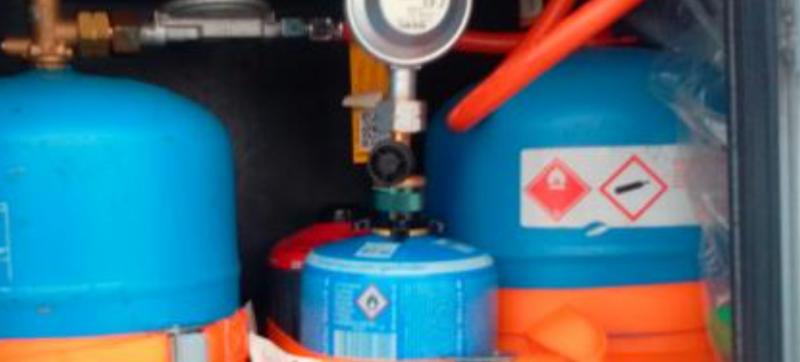

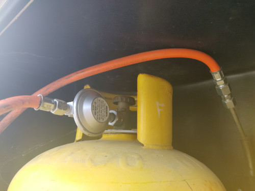

Forse farò la figura del ritardato, ma dopo aver letto (e riletto) 9 pagine di discussione con le sue evoluzioni, sigle, acronimi, variazioni, e aggiornamenti non mi è chiara la situazione in cui sono seppur sappia dove io voglia arrivare. Ho sempre usato le classiche bombole da 10/15 kg con filettatura sinistra e non mi sono mai interessato ad altri tipi di bombole non avendone mai avuto bisogno. Non ho idea di che filettatura abbiano le varie bombole menzionate e a cosa corrispondano le sigle, nel pratico, di ognuna di esse. Ora, però, passando il frigo a compressore la necessità del gas sarà molto inferiore e limitata al fornello e boiler per l'acqua calda per cui voglio tagliare peso e grandezza delle bombole, aggiungendo comodità di reperimento.
Al momento sono messo così:
con vano per 2 bombole e tubo con riduttore in scadenza quest'anno.
Vorrei arrivare a poter comunque continuare a poter utilizzare anche le classiche bombole da 10KG italiane come in foto  ed avere una bombolina di emergenza per tamponare quelle poche ore/giorni tra quando finisce la bombola principale a quando non ne rimedio una nuova. Pertanto:
Finisce la bombola principale  -> attacco la bombola di "emergenza" -> con calma cerco una nuova bombola da 10 kh -> stacco la bombola di emergenza e torno alla 10 kg.
Ovviamente le bombole di emergenza dovranno essere sempre 2 in quanto non vorrei ritrovarmi che mi finisce la 10 kg e nel frattempo mi finisce anche quella di emergenza.
Quindi le bombole di emergenza dovrebbero essere non troppo piccole per poterle utilizzare almeno qualche giorno, nè troppo grandi da avere lo stesso peso ed ingombro precedente. L'ideale, ipotizzavo, sarebbero quelle "vuoto per pieno" facilmente reperibili ovunque ma anche le usa e getta non mi dispiacerebbero.
Consigli e delucidazioni?

io voglia arrivare. Ho sempre usato le classiche bombole da 10/15 kg con filettatura sinistra e non mi sono mai interessato ad altri tipi di bombole non avendone mai avuto bisogno. Non ho idea di che filettatura abbiano le varie bombole menzionate e a cosa corrispondano le sigle, nel pratico, di ognuna di esse. Ora, però, passando il frigo a compressore la necessità del gas sarà molto inferiore e limitata al fornello e boiler per l'acqua calda per cui voglio tagliare peso e grandezza delle bombole, aggiungendo comodità di reperimento. Al momento sono messo così: con vano per 2 bombole e tubo con riduttore in scadenza quest'anno. Vorrei arrivare a poter comunque continuare a poter utilizzare anche le classiche bombole da 10KG italiane come in foto  ed avere una bombolina di emergenza per tamponare quelle poche ore/giorni tra quando finisce la bombola principale a quando non ne rimedio una nuova. Pertanto: Finisce la bombola principale  -> attacco la bombola di emergenza -> con calma cerco una nuova bombola da 10 kh -> stacco la bombola di emergenza e torno alla 10 kg. Ovviamente le bombole di emergenza dovranno essere sempre 2 in quanto non vorrei ritrovarmi che mi finisce la 10 kg e nel frattempo mi finisce anche quella di emergenza. Quindi le bombole di emergenza dovrebbero essere non troppo piccole per poterle utilizzare almeno qualche giorno, nè troppo grandi da avere lo stesso peso ed ingombro precedente. L'ideale, ipotizzavo, sarebbero quelle vuoto per pieno facilmente reperibili ovunque ma anche le usa e getta non mi dispiacerebbero. Consigli e delucidazioni?
Se hai la truma D la bombola da 10kg finisce dopo che cambi camper.
Diversamente labtua idea è buona, prendi ina campingaz da 3kg con adattatore per lo stesso regolatore e scambi in 5 min.

Potresti adottare il sistema come il mio in modo da avere 5,5 kg di gas.
Le cartucce usa e getta sono un plus, con 2 R907 recuperi anche metà del vano bombole da utilizzare per altro come ad esempio canna dell'acqua di riempimento, raccordi ed attrezzi vari.
I regolatori non e' obbligatorio sostituirli ma nel caso opteresti per la loro situazione potresti valutare di metterli direttamente con attacco per bombole Campingaz.

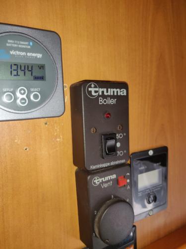

Sinceramente non so che Truma sia. E' del 1997.

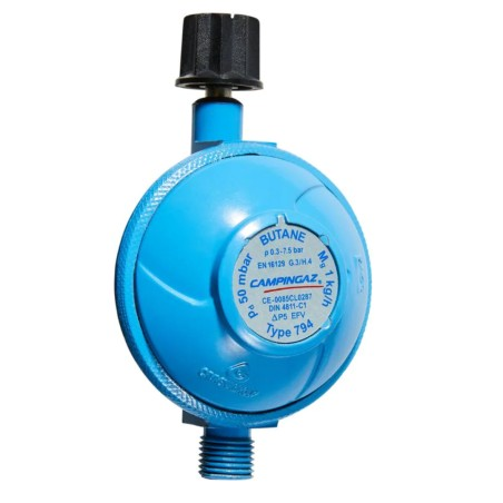

Ipotizzando la campingaz da 3 kg che mi hai suggerito, puoi dirmi esattamente quale sarebbe l'adattatore per il mio regolatore?
Opzione 2:
visto che mi dici che con una 10 kg verrà rottamato prima il camper della bombola (anche se dubito dato che è vero che utilizzo il gas solo per fornello e boiler, ma sono comunque un fulltimer), a questo punto è plausibile considerare anche l'uso esclusivo delle cartucce da 500 gr. EN417, o no? Sarebbero di facile reperibilità in tutto il mondo. In caso positivo, visto che devo anche cambiare il tubo in scadenza, è giusto prendere
questo
 tubo che ha già il regolatore di pressione con attacco per le EN417 che secondo
questo
manuale di istruzioni è un regolatore da 29 mbar per utilizzare l'impianto a gas esclusivamente con le cartucce? Dalla foto sembra però che l'attacco al circuito del camper sia a filettatura sinistra, mentre il mio circuito ha filettatura destra. Soluzione?
Tra sigle e adattatori ho un gran casino in testa...
Edit:
Scusami Ciro ma mentre tu scrivevi il tuo post io scrivevo il mio e ti ho letto solo una volta pubblicato il mio. Ma in base al MIO impianto non mi è chiaro esattamente cosa dovrei comprare per avere un 5,5 kg come il tuo (che, se non sbaglio, in realtà è di più dato che vedo che hai 2 bombole medie e 1 piccola).
P.S. Non funziona link che hai messo per il regolatore Campingaz.
