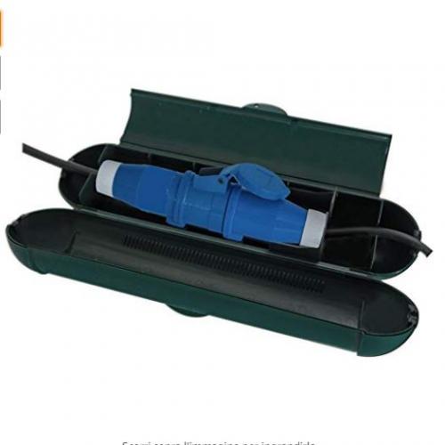

Ciao a tutti,
ho necessità per qualche giorno di giuntare 2 cavi elettrici per alimentare il camper. Un cavo da 20m e uno da 10m. Entrambi i cavi hanno le prese industriali CEE sia maschio che femmina. Mi chiedevo se era il caso di usare una cassetta per prolunga come quella in foto o se, essendo le prese IP44, posso farne a meno.
Per completezza di informazione, dovrò collegarmi alla presa industriale nel giardino di mio suocero, quindi non sarò in campeggio. Il problema è che la prima presa disponibile è dall'altra parte del giardino e quindi ho necessità di quasi 30 metri di cavo.
Sono a conoscenza che sarebbe meglio evitare le giunture, ma in questo caso e solo per 4 giorni, non è possibile.
Grazie a tutti.

non sono esperto ma secondo mè se è per pochi giorni direi che potresti lasciarla libera magari sollevata dal suolo anche se quella scatola di protezione di certo male non farebbe , l'importante è che sia sotto magnretotermico

Per 4 giorni e in una proprietà privata alza le prese dal suolo di 20cm e metti una cassetta a coprire il tutto a mò di cappello.

anch'io quando ho avuto da fere giunte, due mattoni per sollevare e una bacinella di plastica capovolta sopra.
La scatoletta apposita della foto, è tutt altro che stagna, serve a niente.

Orrore...ma per 4 giorni
1 pianta un paletto in legno nel terreno. Un manico di scopa da 1 metro in legno va bene
2 posiziona in alto la giuntura tenendo presa e spina in verticale con i due cavi che scedono al suolo (fascette a iosa)
3 incappuccia il tutto con un contenitore plastico antipioggia. Bottiglione ex acqua distillata tagliato va bene

Ovviamente avevo capito la funzione del manico. Devo precisare che gli unici bambini che ci sono in giro sono i miei e non toccano le prese, mentre di animali non ce ne sono. A me interessava il discorso acqua principalmente.
Ottima l'idea delle prese IP67, da tenere presente quando sarà ora di sostituire le attuali.
