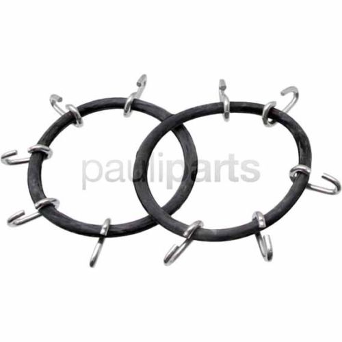

Però, da sempre, sulle catene uso in aggiunta gli elastici di tensionamento che evitano questa operazione ma piu che altro mantengono sempre la catena bella aderente allo pneumatico e quindi non scuote e non fa rumore.
Bisogna scegliere questi elastici di una misura adatta alle proprie catene, perchè ci sono di varie grandezze. Una volta montata la catena si agganciano i ganci tutto attorno lungo l anello circolare esterno di catena.

Vero, dopo un po' bisogna controllare se si è allentata, non ho il ragno di Tommaso, ma per lo stesso scopo penso di  usare i classici tiranti elastici per bagagli, ne ho di corti per legare le bici elettriche,  andranno bene?

Io direi di no, non si sa mai che fine fanno se fai tanta strada. Viste le sollecitazioni di una catena potrebbero causarti problemi. Se la catena è fatta per essere ritensionata basta tirare quel pezzettino di catena dopo pochi metri.

Quegli elastici che uso io sono fatti apposta per le catene, di gomma robustissima e hanno gia inseriti gli appositi ganci metallici.
Usare altro tipo di elastico potrebbe anche sganciarsi e fare male a qualcuno e non essendo omologato si passerebbe un guaio.
Costano veramente poco, e penso che ogni fornito autoaccessori li abbia, ma si trovano anche su Amazon o Ebay ance se li non è sempre facile capire la misura che serve.
Piu che per il ritensionamento, che si puo sempre fare dopo avere fatto qualche giro di ruota (anche avanti e indietro se non si ha spazio) e prima di montare gli elastici, questi elastici servono per mantenere sempre la catena aderentissima al pneumatico e quindi viaggiare senza sferragliamento e con maggiore confort e minore probabilità di rottura della catena.

Ovvio che è necessario fermarsi è controllare quel tendicatenella, i ragni sono in aggiunta per migliorare la tensione della catena di trazione, in fondo la catenella termina con un gancio elastico,aggiungerne altri ne migliora la tensione generale.
