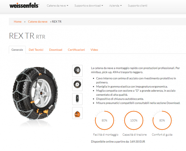

21/03/2009 29539
Inserito il 23/01/2023 alle: 22:42:23
queste sono le werienfels da "lavoro "" spazaneve spargi sale e pure e trattori nelle cave marmo .
Esagerate per un camper...anche solo per quanto pesano.Marca affidabilissima ovvio misura delle gomme e da 16mm

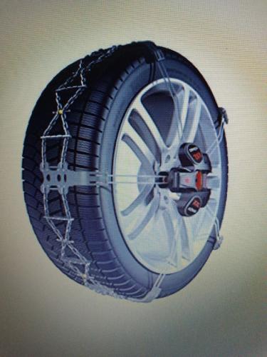

Inserito il 24/01/2023 alle: 10:12:04
io ho quelle in foto e mi trovo benissimo ...si montano e smontano in 1 minuto a ruota e soprattutto non ci si sporca e non c'è necessità di sdraiarsi ...con la maglia da 16 sono un po' costose ma valgono quanto costano e sono della koning che sul fatto di produrre catene, è una garanzia...In ultimo, se uno ha cerchi in lega, sono specifiche per non danneggiarli.

Inserito il 24/01/2023 alle: 11:14:46
In risposta al messaggio di maxime del 24/01/2023 alle 10:12:04
e sono della koning che sul fatto di produrre catene, è una garanzia...In ultimo, se uno ha cerchi in lega, sono specifiche per non danneggiarli. Masismo
Premetto che non è polemica, non si sa mai, ma una cosa personale. Io non le monterei mai c'è il rischio di lesionare il battistrada e se non ben tensionate che si sfilino in curva, tipo su un tornante. Molto meglio quelle di Laikone.

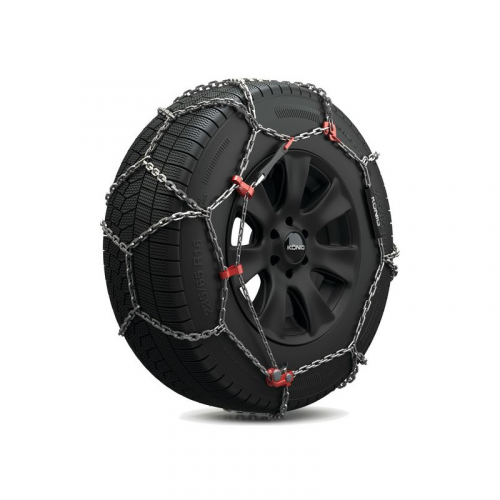

Queste vanno bene, giusto?
Konig
CATENE DA NEVE PER SUV-CAMPER KONIG XB-16 GRUPPO 227 MISURA 215/70 R15

In risposta al messaggio di ezio59 del 24/01/2023 alle 11:14:46
Scusa perché dovrebbero lesionare il battistrada ?....si appoggiano sullo stesso come le classiche catene e con quella forma hanno , a mio avviso, molta più tenuta di quelle solo a maglie trasversali.
Per lo sfilaggio in curva, se sono montate bene, e tirare come si dice ( c'è un cricchetto come quello delle cinghie quando si blocca lo scooter sul portamoto) stai tranquillo che non si sfilano nei tornanti...provare per credere ..

In risposta al messaggio di jana del 24/01/2023 alle 11:47:49
Queste vanno bene, giusto? Konig CATENE DA NEVE PER SUV-CAMPER KONIG XB-16 GRUPPO 227 MISURA 215/70 R15 qua in Sk le trovo on line a 109 euro.
si
31/03/2004 21022
Inserito il 24/01/2023 alle: 12:45:57
per andare bene vanno bene, ma se riesci, starei su questo modello di konig, il quale mi sembra meglio... sempre tu non riesca a trovare quelle che ho postato prima.

In risposta al messaggio di maxime del 24/01/2023 alle 12:17:46
Scusa perché dovrebbero lesionare il battistrada ?....si appoggiano sullo stesso come le classiche catene e con quella forma hanno , a mio avviso, molta più tenuta di quelle solo a maglie trasversali. Per lo sfilaggio in
curva, se sono montate bene, e tirare come si dice ( c'è un cricchetto come quello delle cinghie quando si blocca lo scooter sul portamoto) stai tranquillo che non si sfilano nei tornanti...provare per credere .. Massimo
Il camper pesa, non è un'auto e la forma a lama delle maglie non è il massimo, se usate su ghiaccio o senza neve come in una galleria o con neve a tratti entrano nel battistrada e fanno danni. Cosa diversa le maglie delle romboidali, ma devono essere da 14 in su. Un mio amico ha buttato due pneumatici nuovi per questo motivo. Ma ognuno faccia quello che crede, io mai le acquisterò.
