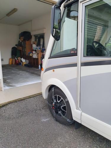

Per i cerchi in lega io ho queste che però ho utilizzato una sola volta per entrare in un'AA in salita e poi sempre rimessate in garage (e forse le metto anche in vendita) dato che abito sul mare e che sulla neve non ci vado mai....facili da montare e togliere...5 minuti al massimo per tutte e 2 le ruote.

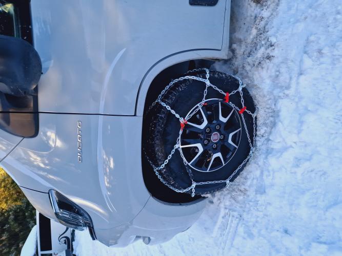

Ti posso assicurare che con le Koenig XD o XB non si rovinano i cerchi in lega da 16".

Avevo visto il tuo vecchio post dove dicevi di aver trovato una buona occasione per prenderle usate, solo che ora sono raddoppiate, nuove siamo sui 500 euro e spendere tutti quei soldi magari per non usarle mai mi scoccia, infatti per la mia auto ho dovuto prendere proprio quel modello di catena in quanto non catenabile.

Occhio che quelle postate dopo di me, seppur di marca (solita marca delle mie e quindi plus ultra) hanno un difetto che ho sperimentato con l'auto anni fa...In poche parole tra una losanga e l'altra sopra la gomma, c'è uno spazio notevole senza nessuna aderenza ed in caso di frenata se capiti con la ruota in quel punto, a me l'auto andò via ed andò bene che non tamponai quello davanti.
Se vedi le mie, sopra la gomma hanno costantemente un sistema che lavora sempre, specialmente sul ghiaccio oltre che sulla neve e non è poca la differenza.

Comunque anche le mie catene, non toccano il cerchio. Non sono Konig e sono da 16 mm. Non ricordo la marca, non è tra quelle famose, ma specifica per furgoni. Con una spalla così evidente la catena ha tutto lo spazio per ancorarsi senza dover giungere al cerchio.

Se le avevi sull auto saranno state le Konig da 9mm o da 12mm che in effetti sono economiche e in alcune versioni hanno i rombi larghi.
Su un camper si usano solo catene da 16mm e per esempio le XB-16 oltre alla catena grossa hanno anche le losanghe strette e che non lasciano parti scoperte salvo forse un po piu di spazio prima della chiusura. L importante è la misura corretta che abbracci bene lo pneumatico.

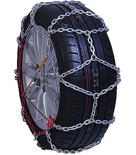

Negli ultimi camper però ho sempre adottato le catene Melchioni , (nell attuale che è 4x4 ne ho due paia) che sono fatte molto simili alle XB-16 ma a un prezzo molto inferiore, a vederle sono uguali, non posso sapere se c'è una differenza nella durezza o cementazione del metallo, ma per un uso non intensivo, ma occasionale, per me penso che possano essere una buona scelta.
L immagine nel sito è completamente differente, e generica, ritrae se va bene delle 9mm e anche costruite male.
questa è presa in rete e mi sembra veritiera.
