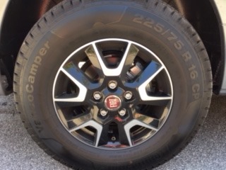

Ho ritirato ieri il mio camper nuovo che ha i cerchi in lega, leggo ora sul manuale che le catene vanno montate solo sui cerchi in acciaio, perchè?
Solo un discorso estetico o strutturale?

in linea generale le catene toccando i cerchi possono rovinarli .1.
.2. i pneumatici sui cerchi in lega di che misura sono ?
.3.quelli sui cerchi in ferro ?
ovvero sulla carta di circolazione c'è una unica misura di pneumatici oppure più di una ?
.4.forse  non sono catenabili perchè misura molto larga

in linea generale le catene toccando i cerchi possono rovinarli .1. .2. i pneumatici sui cerchi in lega di che misura sono ? .3.quelli sui cerchi in ferro ?  ovvero sulla carta di circolazione c'è una unica misura di pneumatici oppure più di una ? .4.forse  non sono catenabili perchè misura molto larga
Io ho guardato la misura sugli pneumatici e comprerei le catene basate su quella misura (ho solo un foglio di via provvisorio e non ci sono le misure delle gomme)

Potrebbe anche essere che i cerchi in lega sporgono piu verso l'esterno e quindi la catena passerebbe troppo vicino al passaruota, ma si dovrebbe vedere anche a occhio, e poi di solito capita sulle auto sportive e ribassate, mica su un furgone che di spazio ne ha comunque tanto.
Guardavo che ci sono alcuni modelli sempre da 16mm, della Konig/Thule, che hanno degli spessori in plastica proprio perchè la catena non sfreghi sul cerchio in lega.

non è lo spazio sul lato esterno della gomma,catena che va a toccare è lo spazio tra gomma.catena lato interno che è minimo amortizzatore tiranti sterzo tubetti
 (quelli di serie ) non catenabili
e per tale operazione consigliano una misura inferiore

normalmente fino a ieri ho sempre sentito che sono le gomme con la loro misura larga che determinano se si possono montare le catene
eventualmente con spessori inferiori a 16mmm,12mmm,ecc.ecc. per le auto siamo a 9 mm.
di solito è la fabbrica del la meccanica che detta legge
so dell adria che faceva uscire con dischi 17 ...ma lì erano loro a fare il cambio
se l amico dice che veicolo è si potà parlare più esattamente

Ducato 2016 2,3 130CV e l'indicazione era sul manuale utente del Knaus (che è la marca del MH in questione), lo pneumatico è 225 75 R16 e io stavo cercando catene di quella misura scegliendo fra quelle suv&simili (alle volte riportano anche le indicazioni dei camper)

i cerchi in lega lì ha messi la knaus ed saranno più larghi degli originali in ferro da qui là non catenabilità ...che come in altri veicoli per esempio i ford la proibizione eè un eccesso di prudenza.tutela
poi in molti fatto le prove a velocità a passo d uomo e altri test evidenziato che su molti non esistevano problemi ,lo spazio era ridotto ma le catene non toccavano da nessuna parte
lo spazio in questione era quello lato interno ruota nei motor home idem a riguardo del lato esterno ci sarà mezzo metro di spazio....

Anche quelli originali Fiat sono di quella misura. Se sono come le mie, o comunque sono della Fiat, io seguirei le indicazioni del libretto Fiat.

si, ma in tal caso se i cerchi in lega e ferro hanno le stesse identiche dimensioni, allora non si puo mettere le catene ne sugli uni ne sugli altri.
Forse mettere un distanziale tra mozzo e cerchio?  Anche se non mi piacciono i distanziali, se potesse servire.
Però, come si fa a comperare un mezzo non catenabile o con gommatura non catenabile? Non va comperato e basta, e fosse per me non gli darei neppure la omologazione, non ne permetterei la costruzione.  Ci sono casi in cui anche le migliori gomme invernali non sono sufficenti e o si monta le catene o si rimane dove si è , casomai creando intralcio e pericolo al prossimo.

Il 225/75 R16 è la normale misura del Ducato, sempre montato catene da 16mm senza alcun problema.  Le catene meno che 16mm vanno bene nelle vetturette, in un mezzo pesante oltre a avere poca efficacia si strappano alla prima scivolata o frenata.
Prendi dele Weisenfells REX TR e vanno benissimo e direi le migliori che puoi trovare.

Ho le tue stesse gomme/cerchi, il libretto Fiat dice che sul 225 75 R 16 vanno montate catene non oltre 16mm ma non fa distinzione fra cerchi in lega o meno.
Grazie a tutti mi sono rasserenato
