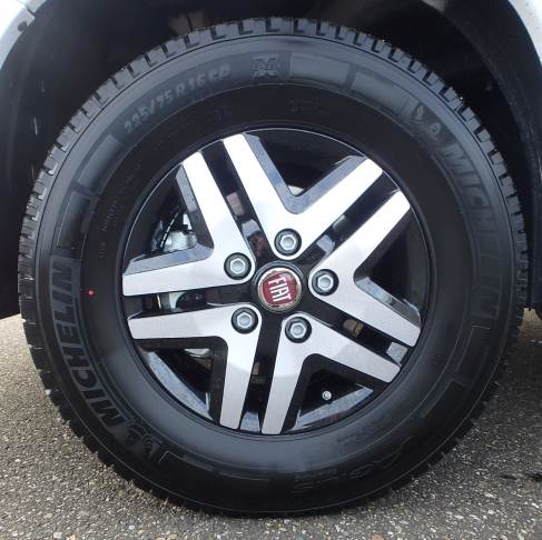

Sul nuovo mezzo, avrò le seguenti gomme (225/75 R16 CP):
Sul manuale Knaus, infatti c’è scritto che:
  • Snow chains should only ever be fitted to wheels with steel rims. Never fit snow chains on wheels with alloy rims=Le catene da neve devono sempre e solo essere montati su ruote con cerchi in acciaio. Mai catene da neve sulle ruote con cerchi in lega.
Ripetuto (purtroppo) in più punti cool
Però, c’è sempre un però … ci sarebbero le “König XG-XX Pro” aventi i “bottoni” in nylon ... oppure, in caso di neve … non ci resta che “attaccarci al Tram” blush

Però sul libretto Fiat dato insieme al camper dicono che solo sulle 225 75 R16 si possono montare catene basta che non superino i 16mm, e visto che sia la meccanica che i cerchi li monta la Fiat...
Anche la Thule fa un modello con catena da 16mm e copertura per non danneggiare i cerchi in lega
Modificato da kaitaro il 19/01/2017 alle 15:58:41

il mio cruccio è: rovinano o meno il cerchio??
