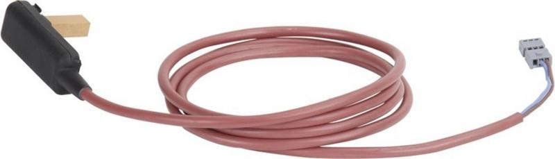

salve , devo fare una piccola variante ad un accessorio del camper ma dovrei conoscere  con certezza tra due cavetti di alimentazione colore blu e marrone quale sia il positivo e negativo ,di regola che io sappia sul camper quando siamo in presenza di due fili  blu e marrone come alimentazione il blu è sempre il positivo e il marrone negativo ,ma non potendomi  permettere di sbagliare chiedo conferma a chi ha questa certezza , il cavetto in questione è sulla resistenza froscontrol che andrebbe collegata alla stufa truma ed essendo il contatto in un punto lontano in un buco chiuso  non posso verificare direttamente  sulla stufa con un tester , attendo vostre opinioni...

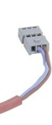

Blu e marrone sono colori standard per gli impianti a 230 Volt.
Blu è il neutro mentre la fase è marrone (o nera o grigia).
Sei proprio sicuro che li ci siano 12 Volt?
Marco.

lo sapevo,ma questa è una resistenza particolare che ha pure un piccolo  circuito  interno che da il consenso ad accedere la resistenza solo sotto i 5° gradi di temperatura , io sono quasi certo che il positivo sia il blu ,ma mi manca quel 5% per avere la certezza la 100% e non vorrei fare la cavolata di bruciarla e voglio rispettare la polarità  del costruttore ..

A 12 volt il colore più scuro è il negativo (marrone) a 230 volt è come dice Marco

Ciao,la cosa più semplice è di usare il tester se metti il puntale rosso sul negativo dell'impianto  di fianco alla letture vedrai il trattino del segno meno (tester digitale) .

Anche la HYMER nell impianto usa i colori BLU e Marrone, forse perchè è cavo che si trova piu facilmente e costa meno.
Il marrone viene usato per il Negativo.
Comunque per massima sicurezza proverei con un tester.

la truma combi gli da solo l'alimentazione , poi la resistenza ha un piccolo circuito che da il consenso alla resistenza solo sotto i 5° gradi di temperatura , ti allego l'immagine del pezzo finale con il cerchio rosso c'e' un sensore , poi anche il connettore che ha un verso obbligato fa pensare che l'alimentazione vada rispettata per non sbagliare ed invertirla ..20211111_203554%20(FILEminimizer).jpg

ti spiego ... tenendo il camper all'esterno quando parto in inverno fuori ci sono  -5° e vorrei una volta a bordo tutto ,riempire da subito il serbatoio e tutto il circuito acqua compresa la stufa ,ma se lascio la resistenza
collegata sulla stufa  e metto la rotella a 1 mi parte comunque anche  il riscaldamento delle stufa riscaldandosi la carcassa poi mettendogli l'acqua gelata rischio di fargli uno shock termico e spaccare la caldaia come è successo a tanti , quindi gli metto la resistenza con un interruttore a led bello visibile all'ingresso vicino al pannello comandi che quando accendo la resistenza  c'e' il led di segnalazione , in questo modo accendo la resistenza a mio piacimento senza accendere anche la stufa ,cosa buona e giusta anche perchè ho  pure il riscaldatore a gasolio e  quando lo accendo la stufa essendo in coda quell'ambiante rimarrebbe sempre freddo ,ma principalmente lo faccio per le partenze invernali e poter caricare acqua gelida nel circuito della stufa  ...  ps.. anche se  rimango convinto che il blu sia il positivo e il marrone il negativo perchè in germania sui camper utilizzano questi colori ,ma per esserne totalmente sicuro ho già fatto un connettore con del cavetto da innestare sulla stufa e una volta accesa verifico con un tester  per arrivare in quel punto dovrò estendere tutto il braccio facendolo passare in una piccola fessura ,ma c'e' la faremo ..
oggi sono andato al camper e da verifiche    con il cavetto collegato alla stufa e tester alla mano ,confermo che il blu  è positivo e marrone negativo , eseguito il collegamento diretto alla  BS della resistenza frostcontrol sulla valvola con comando da interruttore  led  all'interno vicino al pannello comandi il tutto protetto da fusibile da 1 A  wink

Nel mio Rimor Super brig 747tc anno 2001 base Mercedes Sprinter 416 CDI l'azzurro è positivo e il marrone negativo. Ero stato portato a credere il contrario da un faro led che avevo acquistato in un negozio di elettronica, da cui escono due cavi degli stessi colori, con una etichetta che dice che il marrone è positivo e l'azzurro il negativo. Parlando con il mio elettrauto poi ho capito che in realtà è il contrario e che le luci funzionano anche senza considerare la polarità. Sul mio camper confermo che la corrente continua viene portata da cavo azzurro e marrone dove l'azzurro è il positivo. Buoni giri a tutti.
Subalpino
Subalpino
07/12/2010 2861
Inserito il 19/01/2024 alle: 13:06:12
Sulla tensione alternata, quella della 220/230V, che in realtà si chiama bassa tensione, la regola dei colori stabilisce che il neutro deve essere blu e la terra deve essere giallo- verde, le fasi altri colori, di solito si usano nero, grigio e marrone ma non è vietato usare il rosso, bianco, viola o arancione.
Sulla tensione continua, quella alimentata dalla batteria, che se < 50V si definisce come bassissima tensione, le regole dei colori sono arbitrarie. Va bene tutto e il contrario di tutto.
Il rosso  + e il nero - sono convenzioni ma non regole.
L’uso di cavi blu e marrone è dovuto al fatto che gli installatori usano cavi di uso comune per le installazioni civili.
