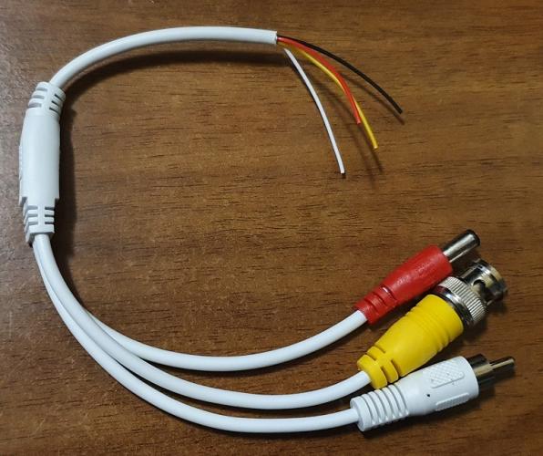

Eccolo il fantastico cavetto schermato (?)  lungo ben 20 metri venduto come prolunga per le telecamere da installare sui nostri mezzi.
Poi vengono aperti i soliti post dove si chiede su COL come mai le tanto decantate telecamere funzionano male... niente sezione sufficiente per i fili rosso e nero di alimentazione, schermatura segnale audio assente, schermatura segnale video assente...  è solo un orribile cavetto a 4 fili neanche twistati tra loro, di sezione minima, meno di così il macchinario non riusciva neanche a fare l'estrusione della misera plastica che lo ricopre.

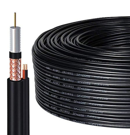

Avevo bisogno di un cavetto a 4 fili per portare alla centralina del Colibrì il segnale di un sensore di temperatura DS18B20 che incollerò sotto un pannello fotovoltaico e quindi ho deciso di utilizzare una delle prolunghe da 20 metri di cavetto che mi era arrivato insieme all'impianto di videosorveglianza.
Purtroppo era compreso e di questi orribili cavetti ne ho 16, però ordinai subito anche un cavetto RG59 con abbinati i fili di alimentazione di caratteristiche decisamente migliori.
Chiunque sia insoddisfatto delle prestazioni di una telecamera da retromarcia ecc... installata sul proprio camper e ha usato questo cavetto "apposito", ora sa in che direzione cercare il problema...

Non ho dubbi, è risaputo che sui cavi e connettori vanno al risparmio sempre più spinto, ed ovviamente a scapito delle prestazioni.
Soprattutto su 20m di cavo il risparmio è ancora più evidente.

Ottimo consiglio Marco, non conoscevo questo tipo di cavo, già ordinato..., anche gli spinotti RCA.

tutto roba cinese ..lo avevo sottolineato anche qui
DUBBI cavo per retrocamera? | Pagina 1 | I Forum di CamperOnLine
di regola tutti i cavi video dovrebbero rispettare i canonici 75 ohm ,ma poi per risparmiare li fanno in quel modo ,per vedere si vede ,ma su cameree display  di buona qualità ,la differenza si vede ,eccome! ma su roba cinese ha poca importanza laugh

concordo con Marco. Di telecamere ne ho installate 5, tutte connesse con l'RG59 e connettori RCA a saldare

dipende dalla lunghezza: ad esempio sulla telecamera posteriore l'immagine è più nitida, soprattutto di notte quando si attivano gli illuminatori ad infrarosso.
Ci sono inoltre meno disturbi che si traducono in assenza di tremolii, immagini instabili o linee orizzontali: la telecamera montato sullo scarico prima era cablato con un cavettino da due lire e spesso soffriva dei problemi di cui sopra, sostituito con il cavo Rg59 sono scomparsi.
Ovvio che la qualità dell'immagine in sé è difficilmente distinguibile, vuoi per la risoluzione della telecamera ( che è bassa, non è HD) che per lo schermo di visualizzazione che non è certo quello di uno smartphone ad esempio.

Un cavo non schermato non ha difese nei confronti dei disturbi che potrebbero esserci come non esserci.
Se il cavo passa dove disturbi non ce ne sono potrebbe anche andare bene, ma con quel cavo li si è alla mercè di qualsiasi disturbo ci sia in giro.
Poi c'è il discorso attenuazione del segnale... io avevo 5 telecamere su 8 che non andavano proprio con i cavi in dotazione da 20 m stesi sul pavimento.
Ma stendendoli sul pavimento di un'altra stanza il segnale veniva agganciato.
Quei cavi non sono adatti a segnali video e neanche a quelli audio.

Volevo utilizzare il cavo di predisposizione del mio Adria Coral ma mi sa che e' un 4fili come quello della prima foto

Bravo Marco,
ti ringrazio per aver divulgato la bassa qualità dei cavetti che si trovano purtroppo in tutte le fiere e vengono appunto venduti come prolunga multiuso.
Il problema è che l'utente medio non si mette a saldare connettori di qualsiasi tipo e vede nell'acquisto la soluzione.
Quei cavetti ,spesso, non hanno neanche una calza di schermo, se siete fortunati hanno un filetto scoperto che corre parallelo ai fili segnale e alimentazione.

Sulla necessita' dello schermo in marcia, quando l'unica corrente che gira e' in continua, ho i miei dubbi.
Anche la coesistenza con l'audio mi preoccupa poco in quanto non ne faccio uso.
Piu' che altro mi lasciano perplesso la sezione dei cavi di alimentazione e il segnale video non coassiale.
Trovo che la soluzione coassiale + alimentazione prospettata da Marco sia la migliore, ma spesso si fanno i conti con lo sbattimento di installazione.
Come gia' detto se potessi usare il cavo di predisposizione come traino farei volentieri il cambio, ma la sfilabilita' dei cavi non e' il forte dei camper

Come ho scritto, mettere il cavo consigliato da Marco sicuramente male non fa.
Dovendo fare un impianto nuovo, e' certamente la scelta piu' opportuna.
