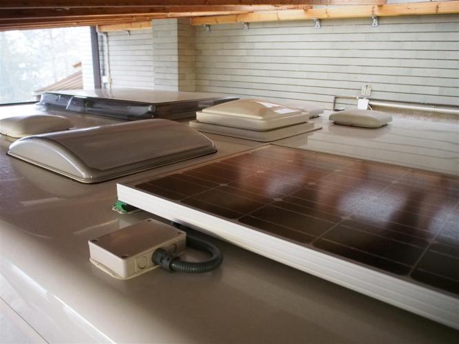

Io non volevo vedere neppure 10cm di cavo in giro sul tetto
e entra in un pensile, lavoro pulito e senza fili in giro
lo so che il regolatore sarebbe stato meglio in teoria vicino alla BS, ma l'installatore ha insistito di metterlo li, la volta che ho 5 minuti lo sposto, ma ho dei dubbi che avrei vantaggi reali.

Sono della stessa idea, piuttosto che fare un accorocco con cavo che gira sul tetto per rrivare al camino, non avrei dubbi a fare un buco e applicare un passacavo CBE KT5 che è fatto molto bene, e non potrà mai dare problemi.
Io non volevo vedere neppure 10cm di cavo in giro sul tetto e entra in un pensile, lavoro pulito e senza fili in giro lo so che il regolatore sarebbe stato meglio in teoria vicino alla BS, ma l'installatore ha insistito di metterlo li, la volta che ho 5 minuti lo sposto, ma ho dei dubbi che avrei vantaggi reali.
A me non piace nemmeno quello della CBE, comunque in plastica: ho preferito una scatola elettrica di alluminio per impianti elettrici (stagna) con pressacavi in acciaio. Fatto il foro sul fondo della scatola passante nel tetto, incollato scatola e tetto con cerchi concentrici di Sika dal foro verso l'esterno, oltre alla sigillatura perimetrale... Nessun rischio nemmeno con l'invecchiamento.

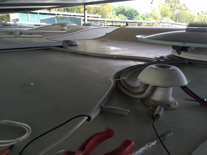

quello è un gran bel lavoro e fatto bene!
La scatola della CBE è ben fatta, ma la trovo leggermente bassa di altezza. Nel tuo caso specifico hai collegato UN SOLO cavo, immagina se fossero connessi tutti e sei... sarebbe tutto troppo stretto...
Comunque, ce ne fossero...laughlaugh
PS: concordo anche per l'accrocco... le cose oltre ad essere ben installate devo anche avere un senso tecnico non limitato alla capacità dell'installatore, oltre all'aspetto estetico.

In risposta al messaggio di w30430 del 08/10/2018 alle 20:44:50
Ciao io ho fatto cosi ,non ho avuto nessun problema
io ho rimosso il fungo e installato una scatoletta sopra.
P.S ma il camino cucina a cosa serve ? basta aprire un pelo la finestra in cucina , io ho rimosso tutto , ventola di aspirazione e camino e fatto passare i cavi da li

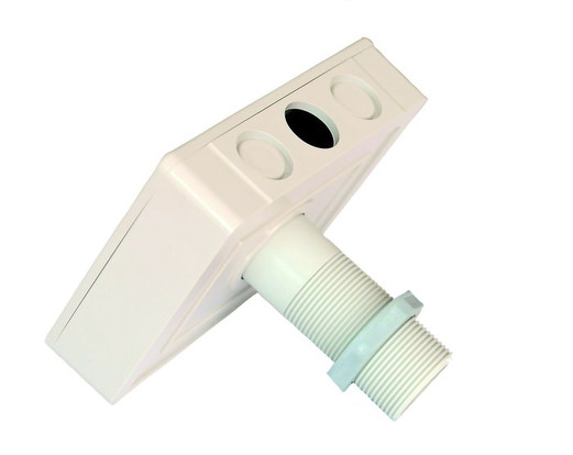

Ho avuto quello CBE su tre camper e anche dopo 8 anni era ancora come nuovo. Il vantaggio rispetto a una scatola elettrica è che è alto la metà e piu difficilmente puo agganciarsi a un ramo per esempio dentro un campeggio.
