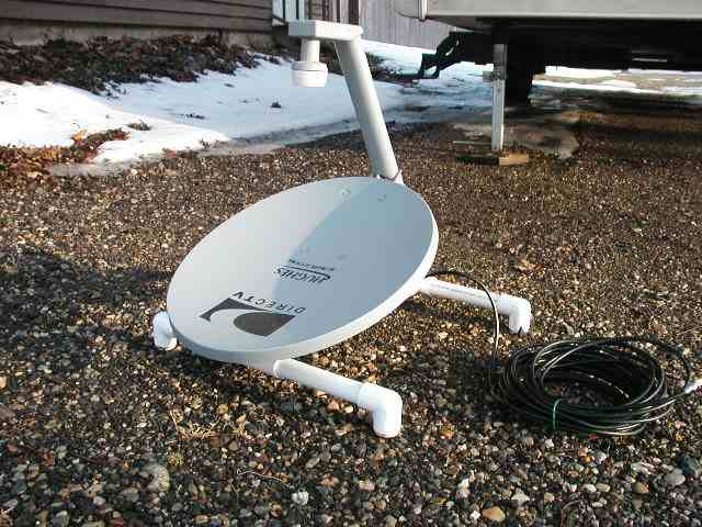

Perchè no una nuova parabola ?
Anche manuale ,come avevo fino a 15 anni fa.
Oppure una esterna da appoggiare a terra
(avevo anche una simile a questa ) (per zone alberate)
Posizione insolita ma funziona bene anche con vento forte .
