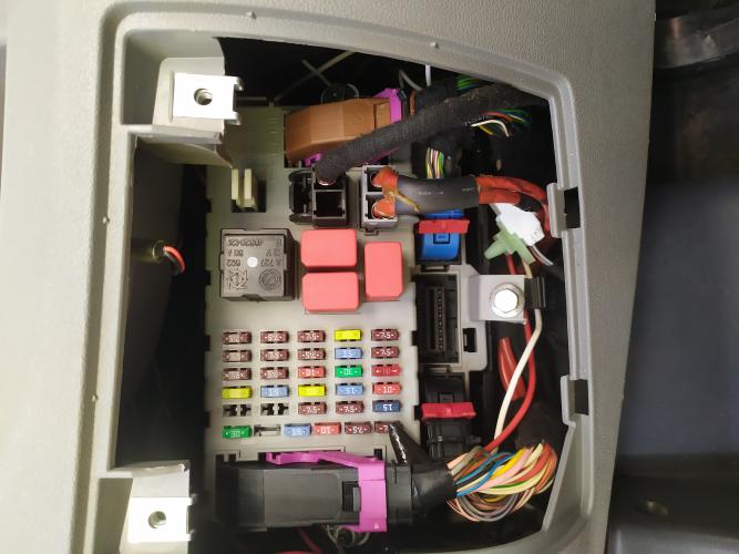

Inserito il 28/11/2021 alle: 12:47:52
In risposta al messaggio di Moby Dick del 27/11/2021 alle 18:40:06
Grazie ma la mia centralina è così:16380999245768627419838994786246.jpg

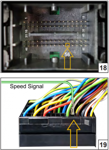

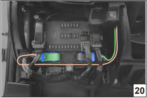

Inserito il 28/11/2021 alle: 19:13:35
In risposta al messaggio di Franz0577 del 28/11/2021 alle 12:47:52
Allora dovrebbe essere questo:

Inserito il 02/01/2022 alle: 16:23:52
Grazie sono finalmente riuscito a collegarlo ed è perfetto.

Inserito il 06/01/2022 alle: 18:35:20
In risposta al messaggio di Moby Dick del 28/11/2021 alle 19:13:35
Ciao Moby Dick.
Approfitto della tua competenza.
Ho la stessa piastra fusibili fotografata da Francesco (Ducato 250 3.000 del 2010).
Sai per caso dove posso trovare il contatto del rele' che comanda gli indicatori di direzione?
Sento il "tic - tac" dietro la piastra, ma non ho il coraggio di smontarlalaugh
Graziesmiley
