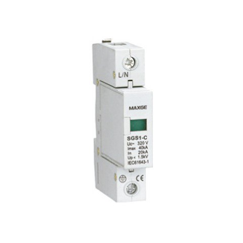

Dopo aver visto il manuale del dispositivo suggerito da Tommaso, ho notato che va montato a valle del quadro elettrico del camper. Dato che nel suddetto quadro, a fianco del magnetotermico e del differenziale, ci sono due moduli liberi, si potrebbero inserire due scaricatori come quello in foto uguale a quelli che ci sono nei quadri elettrici di casa.
Secondo voi sarebbero veramente utili oppure è una preoccupazione eccessiva?
moduli liberi, si potrebbero inserire due scaricatori come quello in foto uguale a quelli che ci sono nei quadri elettrici di casa.  Secondo voi sarebbero veramente utili oppure è una preoccupazione eccessiva?
Non so se la OVP faccia la stessa cosa.
Se non capisco male lo scaricatore scarica eventuali sovratensioni elevate (es. fulmine sulla rete) mentre la OVP disconnette il collegamento alla rete se la tensione è tropo alta ma anche troppo bassa e quindi comunque pericolosa per la centralina, e non la riconnette finchè la tensione non rientra nel range di sicurezza.
Probabilmente dentro alla OVP ci sarà sia uno scaricatore che altri circuiti che fanno tutto questo.

Non so se la OVP faccia la stessa cosa. Se non capisco male lo scaricatore scarica eventuali sovratensioni elevate (es. fulmine sulla rete) mentre la OVP disconnette il collegamento alla rete se la tensione è tropo alta
ma anche troppo bassa e quindi comunque pericolosa per la centralina, e non la riconnette finchè la tensione non rientra nel range di sicurezza. Probabilmente dentro alla OVP ci sarà sia uno scaricatore che altri circuiti che fanno tutto questo.
Secondo me sono due cose diverse, il dispositivo OVP stacca l’alimentazione elettrica in caso di sovra o sottotensione e di per sè sarebbe sufficiente per proteggere la centralina mentre lo scaricatore andrebbe a proteggere anche l’OVP in caso di forte scarica tipo fulmine. Gli scaricatori non sono riutilizzabili, in caso di forte scarica vanno sostituiti (la finestrella da verde diventa nera) e a casa mia l’ho già dovuto fare dopo un forte temporale. Ma penso che se un fulmine dovesse colpire la linea elettrica che alimenta la colonnina, mi auguro che il campeggio o AA abbia le dovute protezioni o perlomeno una buona assicurazione.
Solo una osservazione almeno su quello della foto :
sembra che il polo inferiore debba essere collegato allo scarico di terra che in altri casi dovrebbe essere una buona terra con conduttore pari o superiore a quello di alimentazione
Se cosi fosse andiamo in giro a piantare picchetti??
Smentitemi e se possibile sopportatemi!!

Solo una osservazione almeno su quello della foto : sembra che il polo inferiore debba essere collegato allo scarico di terra che in altri casi dovrebbe essere una buona terra con conduttore pari o superiore a quello di alimentazione   Se cosi fosse andiamo in giro a piantare picchetti?? Smentitemi e se possibile sopportatemi!!
Giusta osservazione, non va bene per il camper.
Durante i forti temporali sarebbe opportuno
Staccare manualmente la spina 220
Si riattaccherà la mattina seguente.
