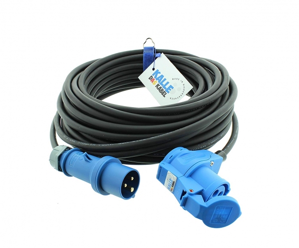

Inserito il 14/01/2022 alle: 21:38:05
Si trova per esempio QUESTO che è anche gia pronto con spina e presa angolata, comoda in camper
Non è che lo regalano, ma se uno lo vuole gia pronto e non tribolare....

Grazie Tommaso, farò tesoro di questa tua indicazione.
Ciro.
Modificato da Szopen il 14/01/2022 alle 22:44:12
Rumikele
Rumikele
02/01/2022 16
Inserito il 14/01/2022 alle: 23:53:48
In risposta al messaggio di IZ4DJI del 14/01/2022 alle 21:38:05
Si trova per esempio QUESTO che è anche gia pronto con spina e presa angolata, comoda in camper Non è che lo regalano, ma se uno lo vuole gia pronto e non tribolare....
È proprio quello che ho preso in considerazione..laughlaughwink
