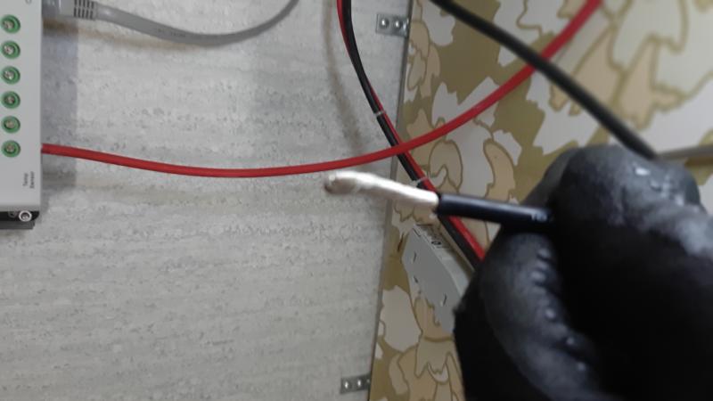

il dubbio mi  è sorto spellandoli e non avendo trovato la protezione rigida che c'e nel cavo, che avevo già acquistato qui da me, per collegare il regolatore alle batterie.

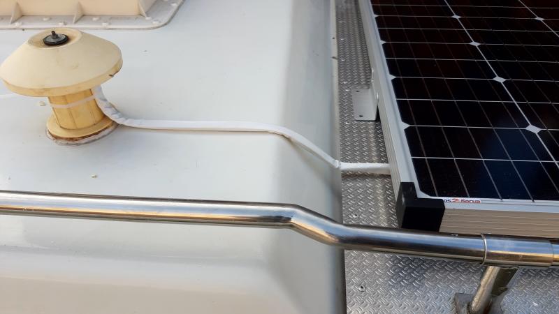

La ragione di questo incauto acquisto è stata 'estrema flessibilità e resistenza agli agenti atmosferici di questo cavo che sottopongo alla vostra attenzione,  che mi sembrava più adatta al tratto esterno sul tetto (da pannello al comignolo dell'aspiratore dove li ho fatti passare per entrare nella cellula)
Comunque i fili di rame interni sono molto sottili e stagnanti e, in apparenza, la sezione sembra anche maggiore dei 5.2, almeno se la confronto con la sezione dell'altro cavo(quello "normale")

Inserito il 27/11/2020 alle: 10:44:15
Si, grazie Marco, lo metterò, anche intanto li ho già protetti con una guaina termorestringente da 1 cm. Dopo posto qualche foto.

Inserito il 27/11/2020 alle: 11:06:22
13/01/2006 25431
Inserito il 27/11/2020 alle: 13:13:42
In risposta al messaggio di Vincenzo56 del 27/11/2020 alle 11:06:22
Ho visto di peggio funzionare senza problemi.
