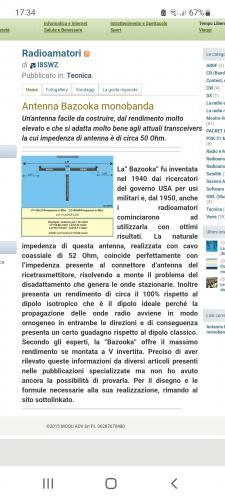

L'antenna in questione si può utilizzare per un ampio range di frequenze , è monobanda e per i 27 mhz è svariate volte più lunga di quella per uso televisivo.Screenshot_20220602-173441_Samsung%20Internet.jpg
