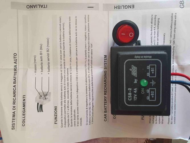

Ho ritrovato tra le cianfrusaglie che ho nell'armadio in garage dove tengo il camper un CSB-2 della Cbe per il mantenimento in carica della BM tramite la BS a camper fermo che si usava anni fa e che ho sempre avuto sugli altri camper.
Fin quì niente di nuovo wink ed ecco la domanda...
A maggio ho cambiato camper che monta il Fiat Ducato € 6 E ( ho dato indietro un Fiat Ducato € 5/b del 2017) e che tengo nel mio garage di casa e quindi al chiuso . Mi ritrovo a dover allacciarmi alla 220 v almeno ogni 10 gg in quanto trovo la BM da 12,7/8 al rientro in garage a 12 v ...misurati sui morsetti e non da centralina interna che sballa di 0,3 v in meno. Sono stato in Fiat e mi hanno detto che per le meccaniche di ultima generazione come la mia è normale che ci sia questo consumo perché sono le centraline che dialogano tra loro che seppur fermo, ogni tanto ho capito che fanno dei test e la memoria dell'autoradio perché ovviamente in garage non attivo l'antifurto. Con l'altro Fiat Ducato per trovare la batteria a 12 v passavano oltre 20 gg...quindi sono dimezzati i tempi angry
Orbene nel camper ho una batteria a litio che mi sta a riposo intorno ai 13,6 - 13,8 v e quindi mi sarebbe venuta l'idea di mettere questo CSB-2 così ta tenere la BM ad almeno 12,5 v ed attaccare la 220 v 1 volta la mese ...
IL CSB - 2 lo comanderei da un interruttore che vedete in foto così da tenerlo disattivato quando sono in giro e quando non ce ne è necessità
E quì la domanda agli esperti ...secondo voi posso installarlo  con la batteria BS a Litio ? ...leggendo le instruzione che vedete in foto mi sembra di sì...però mi viene detto che ora la CBE (ovviamente evolvendosi) ha realizzato il CSB-3 proprio per chi ha la batteria a Litio ma leggendo le istruzioni richiede un installazione molto più particolare...con più cavi da collegare e che mi dice il concessionario, tolto  il regolatore dei pannelli solari che ne è dotato ( ma che non serve a niente visto che in garage è al chiuso !) per il resto il mio mezzo non è predisposto e mi ha detto che se monto il CSB - 2 in due secondi si fonde tutto per l'elevato voltaggio della batteria a Litio ...
A me pare che servano proprio i voltaggi della batteria al Litio per attivarsi e quindi perché si dovrebbe fondere ?...forse mi vuol vendere un nuovo CSB - 3 o ha ragione ?
Voi che dite ?
Modificato da maxime il 31/08/2026 alle 11:33:59

Il problema di quel coso non è quello di porre un'interruttore sull'alimentazione, sono proprio le soglie d'intervento ad essere inadeguate.
Ciro.

Il problema di quel coso non è quello di porre un'interruttore sull'alimentazione, sono proprio le soglie d'intervento ad essere inadeguate. Ciro.
Quindi avrebbe ragione quello che mi dice il concessionario ?...eppure sono 40 anni che giro in camper e da quando uscii sul mercato lo feci montare su tutti i camper che ho avuto e non mi ha mai dato problemi ma se ora con la Litio diventa pericoloso lascio perdere...e cerco di tornare alla soluzione M 48 che devo andare a ricercare ma anche in questo caso  e qui dovrebbe intervenire M 48, rimane la soluzione standard e/o con la Litio va cambiato qualche componente ?

se monti una BS litio quel CBS2 non va bene, il motivo sta nel fatto che la litio conserva una tensione elevata anche quando è prossima ad essere scarica; questo si traduce in un continuo trasferimento di energia da BS a BM, perchè di fatto MAI, se non in condizioni critiche per la BS, il CBS2 rilevarà una tensione sulla BS di 12,5V.
Il CBS2 è un oggetto che nasce per mantere carica la BM quando la tensione della BS è superiore a 13.6V, condizione che su una batteria P/A-AGM si verificherebbe soltanto se è presente una fonte di ricarica esterna che porta appunto la tensione oltre i 13,6V attivando così la ricarica alla BM. Lo stesso CBS ha pure il compito di salvaguardare ANCHE la BS interrompendo l'erogazione di energia alla BM qualora la BS avesse una tensione sotto i 12,5V, tensione che avendo tu una litio mai verrà raggiunta se non quando quasi completamente scarica.
La funzione che vorresti aggiungere tu tramite l'interruttore è una cosa manuale che dovrai ricordarti di fare, altrimenti il rischio è che nel tempo la BS vada a scaricarsi completamente.
In pratica, non prende fuoco nulla, se il CBS non è farlocco (se è molto vecchio guardaci perchè sono stati fatti dei richiami in tal senso) ma vai a perdere la funzione primaria del CBS, ovvero l'automatismo di attivare/disattivare la ricarica della BM a discapito della BS.

Quell'oggetto si basa su una BS al piombo la cui tensione varia in un certo modo in base alla sua ricarica, tutto questo non è più vero con le litio.
Fai come ha fatto Enzo44 (parallelo escluso...).
BM, perchè di fatto MAI, se non in condizioni critiche per la BS, il CBS2 rilevarà una tensione sulla BS di 12,5V. Il CBS2 è un oggetto che nasce per mantere carica la BM quando la tensione della BS è superiore a 13.6V, condizione che su una batteria P/A-AGM si verificherebbe soltanto se è presente una fonte di ricarica esterna che porta appunto la tensione oltre i 13,6V attivando così la ricarica alla BM. Lo stesso CBS ha pure il compito di salvaguardare ANCHE la BS interrompendo l'erogazione di energia alla BM qualora la BS avesse una tensione sotto i 12,5V, tensione che avendo tu una litio mai verrà raggiunta se non quando quasi completamente scarica. La funzione che vorresti aggiungere tu tramite l'interruttore è una cosa manuale che dovrai ricordarti di fare, altrimenti il rischio è che nel tempo la BS vada a scaricarsi completamente. In pratica, non prende fuoco nulla, se il CBS non è farlocco (se è molto vecchio guardaci perchè sono stati fatti dei richiami in tal senso) ma vai a perdere la funzione primaria del CBS, ovvero l'automatismo di attivare/disattivare la ricarica della BM a discapito della BS.
Perfetto ...grazie....ottima spiegazione....e quindi il CSB - 2 torna nell'armadio del vintage dei camper smiley

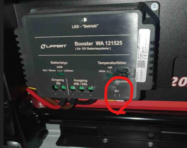

Anch'io avevo pensato al concessionario...ma l'unica cosa che può interferire con la bm è  il regolatore solare della nds che ha la possibilità di trasmettere carica all bm quando la bs è  carica ed l'antifurto Gemini
che è sulla  bm ma mi dicono che non ha grandi consumi e poi io in garage non l'attivo...infine c'è l'autoradio pioner arrivato già installato dalla fabbrica. Ovviamente oltre al dc dc . Dopo che Fiat ha detto che per loro non ha problemi ho fatto mettere uno stacca batteria sul negativo della bs ed ogni volta che metto il camper in garage lo attivo ...quindi oltretutto i 2 impianti sono separati e non cambia niente...soliti risultati... non si che fare...
l'autoradio si accende anche con la chiave del quadro spenta?
Con quale sistema si attiva/disattiva il dc-dc? Tramite tensione o D+?
Modificato da Laikone il 01/09/2026 alle 14:28:17

l'autoradio si accende anche con la chiave del quadro spenta? Con quale sistema si attiva/disattiva il dc-dc? Tramite tensione o D+?
L'autoradio si accende anche con quadro spento ma va azionato un pulsante "musica" sul quadro della centralina cellula e credo (ma non ho provato) che quando stacco la batteria servizi quel pulsante non sia più attivo...comunque farò una prova.
il DC DC è di serie arrivato già installato in fabbrica (ed anche a questo avevo pensato) ed è quello che vedi in foto e non so come si attiva...dovrei leggere le istruzioni se non che ho trovato tutte le istruzioni in tedesco e nessuna in Italiano angry...magari sento il capo officina del concessionario cosa dice o se tu che sei più capace di me, sai come funziona.
Grazie per il tuo interessamento che mi fa capire molte cose e sarei contento di trovare una soluzione.
P.S. a motore acceso vedo quel led che si accende di verde....

farò una prova. il DC DC è di serie arrivato già installato in fabbrica (ed anche a questo avevo pensato) ed è quello che vedi in foto e non so come si attiva...dovrei leggere le istruzioni se non che ho trovato tutte le istruzioni in tedesco e nessuna in Italiano ...magari sento il capo officina del concessionario cosa dice o se tu che sei più capace di me, sai come funziona. Grazie per il tuo interessamento che mi fa capire molte cose e sarei contento di trovare una soluzione. Massimo P.S. a motore acceso vedo quel led che si accende di verde....
Comincerei a guardare se qualcosa è collegato qui, se non c'è nulla vedremo
per l'autoradio fammi sapere

Dovresti avere una centralina Schaudt, il Booster ha collegamenti diretti alla stessa e da questa parte il D+ che attiva il booster.
Se mi mandi un messaggio in privato oppure scrivi il tuo indirizzo mail ti giro il manuale in italiano, cosi hai modo di controllare meglio.
Ciro.
