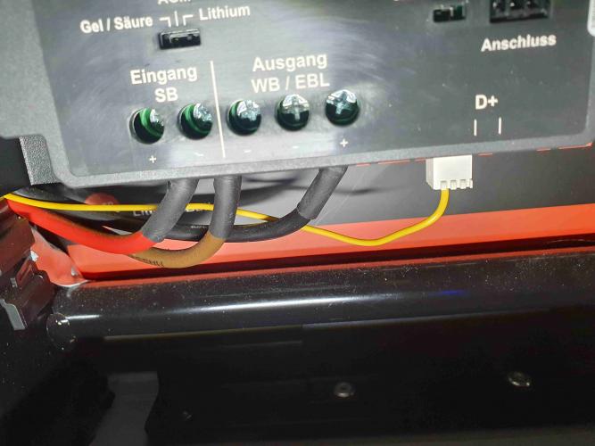

come promesso sono appena stato in garage e posto la foto dei collegamenti del booster...

Intando ho approfittato ed ho staccato il collegamento dalla batteria motore al regolatore solare NDS che dovrebbe entrare in funzione quando la BS è carica e la BM è a 12,5v e d'estate se sei in giro difficile che accada ...ed in garage tanto il camper è al buio non serve a niente e meno cose ci sono collegate penso che sia meglio...

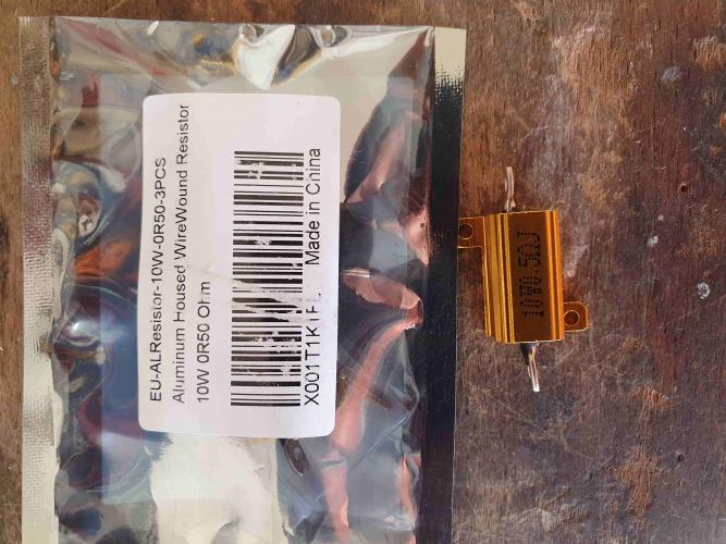

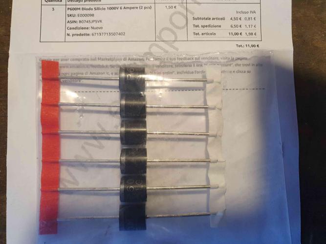

A M 48 chiedo visto che per mail di COL non ho potuto inviargli foto, se il diodo e la resitenza in foto che ho comprato in internet vanno bene per fare il suo sistema ....
graizie
06/09/2019 6995
Inserito il 03/09/2026 alle: 18:56:06
In risposta al messaggio di maxime del 03/09/2026 alle 18:31:21
A M 48 chiedo visto che per mail di COL non ho potuto inviargli foto, se il diodo e la resitenza in foto che ho comprato in internet vanno bene per fare il suo sistema .... graizie Massimo
Si, vanno bene entrambi, ricordati anche dei fusibili.

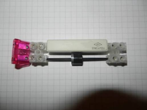

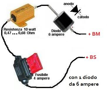

Per il diodo la parte dove ha la fascetta rossa è quella che va verso la BM, e/o è la parte dove c'è la fascetta bianca ?  e poi li posso scorciare o devono rimanere di quella lunghezza ? e per la resistenza è indifferente il verso ?
Nel 2012 quando lo feci per la prima volta sull'altro camper ne feci, o meglio lo feci fare ad un elettricista mio amico che non può più,  e ne feci fare 2 proprio per averne uno di riserva ma oviamente ora che mi serviva non so più dove è andato a finire e quindi ho ricomprato in rete il materiale che poi vidi che per assemblarlo è semplice e mi ricodo che mi mise tutto dentro una scatola da impianti elettrici (quelle quadrate in plastica di circa 5 x 5 h 3 con tappo dove ci feci dei buchi con il trapano per la circolazione di aria).

Quello lo davo per scontato  ce ne ho diversi ... Per il diodo la parte dove ha la fascetta rossa è quella che va verso la BM, e/o è la parte dove c'è la fascetta bianca ?  e poi li posso scorciare o devono rimanere
di quella lunghezza ? e per la resistenza è indifferente il verso ? Nel 2012 quando lo feci per la prima volta sull'altro camper ne feci, o meglio lo feci fare ad un elettricista mio amico che non può più,  e ne feci fare 2 proprio per averne uno di riserva ma oviamente ora che mi serviva non so più dove è andato a finire e quindi ho ricomprato in rete il materiale che poi vidi che per assemblarlo è semplice e mi ricodo che mi mise tutto dentro una scatola da impianti elettrici (quelle quadrate in plastica di circa 5 x 5 h 3 con tappo dove ci feci dei buchi con il trapano per la circolazione di aria). Massimo
Si, la fascetta rossa o meglio la striscia argento (catodo) va verso la BM, la posizione della resistenza non interessa, almeno un fusibile all'inizio sul cavetto che va alla BS, puoi ripetere la scatola utilizzata dal tuo amico elettricista se hai spazio, ti suggerisco inoltre di mettere un'interruttore prima del fusibile, in questo modo sarà più semplice staccarlo se porti il camper in officina per qualche manutenzione in modo da non dover togliere il fusibile, l'ideale se monti un DC-DC sarebbe quello di poter disattivare il circuito o mentre viaggi, qui sotto 2 semplici immagini:

Nel vedere il booster WA121525 immagino tu abbia una centralina EBL, puoi dire il modello ed eventualmente la potenza dei pannelli che hai sul tetto?
Ciro.

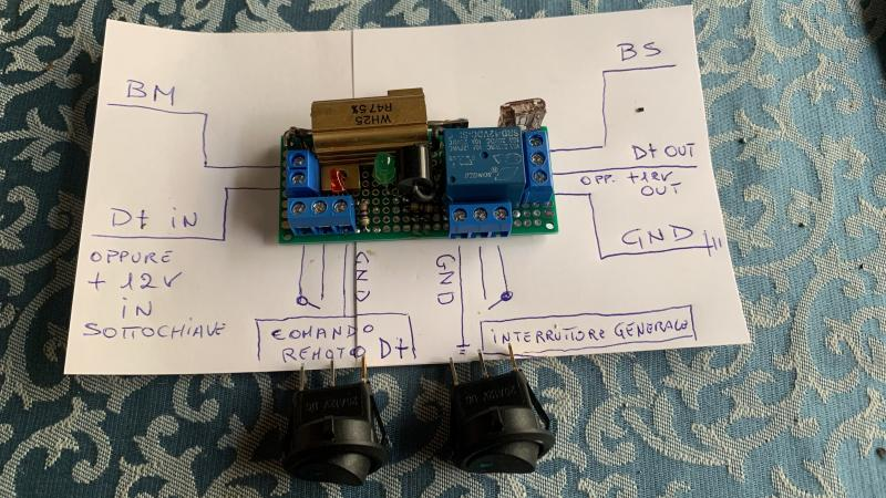

Per l'interruttore, se leggi il mio primo post, si vede nella foto e monterò quello e lo metto nel laterale basso sotto la poltroncina di guida, proprio per poter disattivare D+R in viaggio e quando non serve...tipo allacciati alla 220 v.
Per la centralina è una EBL 263-4 art n. 911.055
Per il pannello solare è da 170 watt
