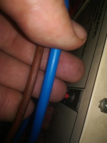

con un righello, se non hai un calibro, prova a prendere la misura approssimativa del diametro del cavo.
- Roberto -
15/06/2018 11024
Inserito il 12/08/2018 alle: 11:08:57
Credevo di averlo scritto prima.. Col calibro aono 3mm compreso di guaina... Quindi r*r*3.14 sono 7mmq??

Forse un 5 o 4mmq, il calcolo è sul solo rame.

Come ti è stato detto, la sezione esterna è comprensiva di isolamento, a noi interessa il rame, riduciamo del 25% per sicurezza ed ecco il rame contenuto.
Con quella sezione di cavo porti agevolmente 25A su 2-3mt, a 40A fonde. Secondo me è un cavo di sezione troppo piccola, perchè tra carica batteria servizi fosse bassa, frigo etc quella sezione sarebbe davvero troppo risicata.
Direi che un 10mmq sarebbe più indicato entro i 3mt di lunghezza totale, con  fusibile direttamente alla BM ed un altro sulla BS da 30A

Ok piu avanti provvedero in questo senso appena sono stabile... Preciso però che i cavi che hamesso lui sono lunghi 50 cm e non oltre.. Perché la batteria motore l ha intercetta su un morsetto della centralina che  é vicinissima al rele... E la bm il fusibile ce l ha nel cofano. Il fusibile effettivamente manca tra + bs e rele...

Dipende appunto dalla sezione del cavo: con questo non supererei 20A

Dicevi che il cavo della BM sul relè è preso dal cavo che dalla BM enrrava in centralina? Se già questo cavo è più sottile dello spezzone usato pee arrivare al relè inutile che aumenti, il collo di bottiglia sarà il cavo che parte dalla BM
15/06/2018 11024
Inserito il 14/08/2018 alle: 10:24:54
No é piu grosso.. cmq chiedo scusa avevo preso le misure male col calibro leggendo sbagliato surprise!! Il cavohe viene dal motore é 5mm, quello del rele 4mm e quelli dell impianto solare tutti 6mm...tutte misure con guaina...
