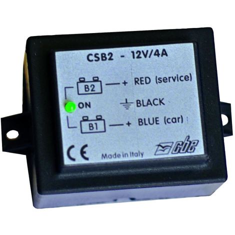

Diciamo che il parallelatore più utilizzato è fatto cosi:
quindi dovresti vedere se vicino alla zona batterie servizi trovi una scatoletta simile a questa, se c'è bene.
Come detto però, ne esistono di più tipi, anche autocostruiti, quindi vedi se riesci a trovare, sempre zona batterie servizi, qualcosa che non sai cosa potrebbe essere e al limite la fotografi e la metti qui sul forum sperando che qualcuno riesca a capire cosa essa sia.
La funzione di un parallelatore è quella di spostare una minima parte di tensione di carica alla batteria motore quando le batterie servizio sono cariche, in questo modo, il sole o il caricabatteria 220 del camper, manterrà la carica anche la batteria motore evitando di non trovarla efficiente a causa del consumo di centraline, orologio, allarmi etc, che sono attaccate alla batteria motore quando il camper è fermo in sosta.
Ci potrebbe essere anche la possibilità di vedere se alla batteria motore arrivi dei volt dalle batterie servizi, però per fare questo test un po' "empiroco" ma valido dovresti staccare il polo positivo della batteria motore e con un tester, provare quando c'è molto sole, dato che hai i pannelli e, naturalmente le batterie servizio devono essere pienamente cariche, se al cavo del polo positivo arrivano dei volt. Se arrivano significa che qualcosa hai… basta vedere di trovarlo.

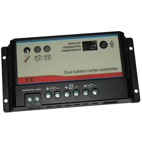

Ho appena finito di sezionare il camper, ciò che ho potuto capire è che il regolatore di carica dei pannelli è collegato sia alle batterie servizi, che a quella motore. Quindi la batteria del motore viene mantenuta carica dai pannelli solari. Non ho trovato alcun parallelatore o dispositivo similare, può andar bene mantenere la batteria motore carica con i pannelli?
MorBa
MorBa
23/04/2010 1683
Inserito il 10/04/2020 alle: 15:24:41
In risposta al messaggio di Fenu98 del 10/04/2020 alle 13:01:12
cioè dal regolatore (tipo quello dell'immagine) partono 2 cavi verso la batteria servizi e due cavi verso la batteria motore, se è cosi sei a posto.
